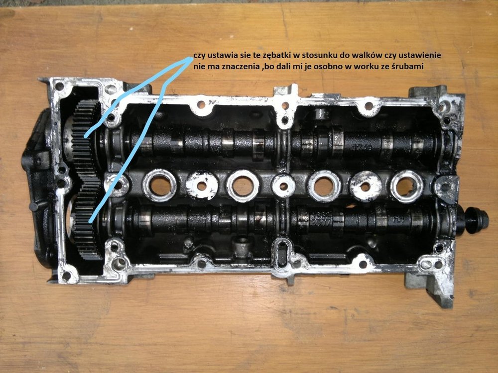

Gość bravamw Opublikowano 18 Sierpnia 2018 Udostępnij Opublikowano 18 Sierpnia 2018 Ok czyli ustawiam walki ,wkladam blokady i dokrecam te kola ,zakladam dekiel z walkami i reszta tak jak w opisie.   Cytuj Odnośnik do komentarza https://forum.opel24.com/topic/84494-meriva-13-dtj-75km-zgasla-podczaz-jazdy-wybuch-i-juz-nie-odpala-nawet-na-plaka-brak-bledow/page/3/#findComment-696623 Udostępnij na innych stronach Więcej opcji udostępniania...
ArKos Opublikowano 18 Sierpnia 2018 Udostępnij Opublikowano 18 Sierpnia 2018 Nie. Montuje się głowicę, blokuje wałki, blokuje wał, zakłada łańcuch z kołami i napinacz i wtedy dopiero skręca całość. Daj to do mechanika bo rozpie****lisz dopiero co zrobiony silnik... Rozrząd to nie wymiana klocków i nie każdy powinien to robić - doświadczenia nie da się nauczyć.   Cytuj Odnośnik do komentarza https://forum.opel24.com/topic/84494-meriva-13-dtj-75km-zgasla-podczaz-jazdy-wybuch-i-juz-nie-odpala-nawet-na-plaka-brak-bledow/page/3/#findComment-696643 Udostępnij na innych stronach Więcej opcji udostępniania...
Gość bravamw Opublikowano 18 Sierpnia 2018 Udostępnij Opublikowano 18 Sierpnia 2018 Tak Sklada mi to znajomy mechanik rozrzad ustawiony.Reszta jutro.Mi chodzilo żeby sie dowiedziec o te dwa kola zembate ,pompy comon rail i wacu czy musza byc ustawione jakos wzgledem walkow, czy to obojetne. Bo chciałem poskładac pokrywe z walkami zeby bylo mniej roboty jak przyjdzie .   Cytuj Odnośnik do komentarza https://forum.opel24.com/topic/84494-meriva-13-dtj-75km-zgasla-podczaz-jazdy-wybuch-i-juz-nie-odpala-nawet-na-plaka-brak-bledow/page/3/#findComment-696653 Udostępnij na innych stronach Więcej opcji udostępniania...
ArKos Opublikowano 18 Sierpnia 2018 Udostępnij Opublikowano 18 Sierpnia 2018 Common rail w tym silniku nie potrzebuje ustawiania pompy. Waku tez.   Cytuj Odnośnik do komentarza https://forum.opel24.com/topic/84494-meriva-13-dtj-75km-zgasla-podczaz-jazdy-wybuch-i-juz-nie-odpala-nawet-na-plaka-brak-bledow/page/3/#findComment-696654 Udostępnij na innych stronach Więcej opcji udostępniania...
