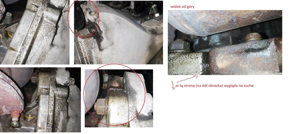

Gość corvuscorax Opublikowano 13 Sierpnia 2019 Udostępnij Opublikowano 13 Sierpnia 2019 Witam, Posiadam Corsę C z roku 2001 benzyna 1.0. Oddałem ją do mechanika na rozwiązanie problemu wycieku oleju. Olej wyciekał (kapał) mniej więcej na łączeniu miski ze skrzynią. Podejrzenie padło na uszczelkę pomiędzy tymi dwoma elementami. Faktycznie, okazała się sparciała i dziurawa, widziałem osobiście, jakby postrzępiona, pewnie zębem czasu. Wymieniono ją na nową. Tego samego dnia, wieczorem pojawił się wyciek w tym samym miejscu, w najniższym położeniu pojawiały się krople i kapało. Auto oczywiście po wymianie oleju. Mechanik pojechał na urlop i wróci za za dwa tygodnie, zajrzałem pod auto. Przedtem czytałem jeden z postów na temat Astry H i wycieku w tym samym miejscu (przyczyna była uszczelniacz wału korbowego - czy jakoś tak, simmering). W każdym razie dopatrzyłem się, że jedna ze śrub nie ma nakrętki. Obejrzałem tak jak mogłem i porobiłem zdjęcia (w sumie filmik, a kadry zapisałem). Podejrzewam, że z tego miejsca cieknie - nie ma docisku. Powiedzcie proszę, czy to może mieć znaczenie, ten brak nakrętki znaczy się. Mechanik w tym nie widział nic dziwnego - mówił, że widział, ale uznał, że tak ma być. To nie wkręt do drewna, a śruba z łbem na klucz, więc spodziewałem się nakrętki. Co myślicie? Załączam zdjęcia, gdzie zaznaczam miejsce wycieku; Zaznaczam gdzie jest sucho. Aha - patrząc od góry - nie ma żadnego wycieku, stróżek ani kropel - sucho. Tylko to jedno miejsce - okolice wystającej śruby od strony kolektora (od lewej).   Cytuj Odnośnik do komentarza https://forum.opel24.com/topic/87216-wyciek-oleju-benzyna-10/ Udostępnij na innych stronach Więcej opcji udostępniania...

Gość corvuscorax Opublikowano 13 Sierpnia 2019 Udostępnij Opublikowano 13 Sierpnia 2019 3 minuty temu, adam1954 napisał: Poprawiam się Simmerring Ten simmering to ten od wału korbowego, który jak sądze jest gdzieś blisko tego miejsca, gdzie śruba bez nakrętki? A co z nakrętką? Nie mogę wyszukać dobrego zdjęcia na necie, czy taka jest w tym miejscu czy nie; Czy może to być przyczyna?   Cytuj Odnośnik do komentarza https://forum.opel24.com/topic/87216-wyciek-oleju-benzyna-10/#findComment-709944 Udostępnij na innych stronach Więcej opcji udostępniania...

Gość corvuscorax Opublikowano 13 Sierpnia 2019 Udostępnij Opublikowano 13 Sierpnia 2019 A Panowie, co z tą śrubą ze zdjęcia? Ma mieć nakrętkę? Troche krótko wystaje, ale wygląda dziwnie w porównaniu z innymi rozwiązaniami tego typu - obok jest ten sam rozmiar śruby i nakrętkę ma, fakt jest dłuższa. Tamta bez, ma do tej osłony blisko i trudno byłoby ją dokręcić, ale w każdym razie zastanawia mnie to. Teraz, adam1954 napisał: To ty byłeś u kowala ? Nie żartuj sobie, ja tu się boje No widzisz, taki mechanik. Znam go od lat i tak jakoś zawsze złapie się na jego "popatrzymy".   Cytuj Odnośnik do komentarza https://forum.opel24.com/topic/87216-wyciek-oleju-benzyna-10/#findComment-709950 Udostępnij na innych stronach Więcej opcji udostępniania...
rafalgrzegorz Opublikowano 13 Sierpnia 2019 Udostępnij Opublikowano 13 Sierpnia 2019 To jak można tylni uszczelniacz wału wymienić - silnik lub skrzynia do zrzucenia z auta - chyba że są jakieś nowe metody - ale jakoś nie sądzę. Odnośnie śruby - luknij proszę z drugiej strony - pewnie tam jest łeb od niej. Ale ja też proponuje zmianę mechanika. Cytuj Odnośnik do komentarza https://forum.opel24.com/topic/87216-wyciek-oleju-benzyna-10/#findComment-709953 Udostępnij na innych stronach Więcej opcji udostępniania...
