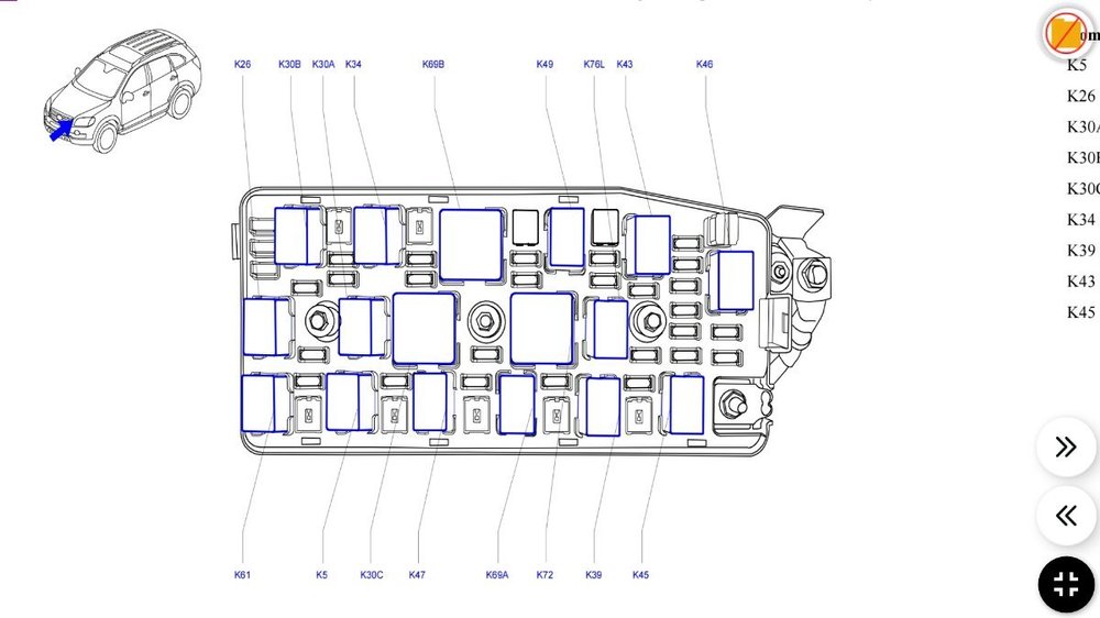

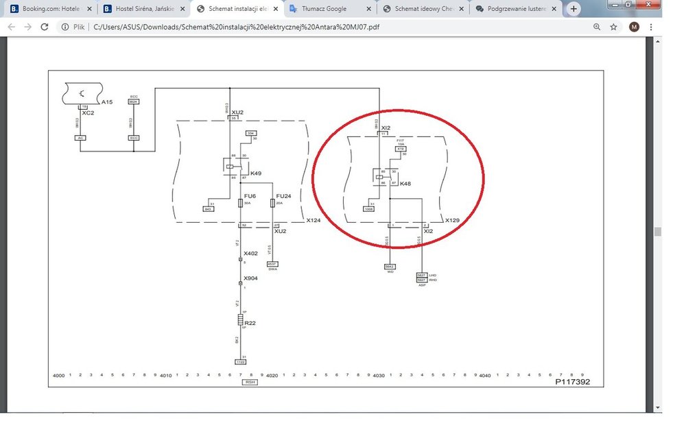

Gość Opublikowano 8 Października 2019 Udostępnij Opublikowano 8 Października 2019 I jeszcze jedno. Może wiecie gdzie się znajdują przekaźniki K48 i K49. Są one odpowiedzialne za grzanie lusterek i tylnej szyby.   Cytuj Odnośnik do komentarza https://forum.opel24.com/topic/87797-podgrzewanie-lusterek/#findComment-712129 Udostępnij na innych stronach Więcej opcji udostępniania...

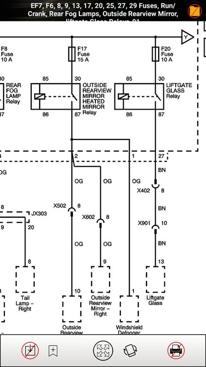

Gość Opublikowano 19 Listopada 2019 Udostępnij Opublikowano 19 Listopada 2019 Ponowie swoje pytanie o miejsce przekaźnika i bezpiecznika zaznaczonych na załączonym screenie. Proszę o pomoc bo zima idzie, a lusterka nie grzeją.   Cytuj Odnośnik do komentarza https://forum.opel24.com/topic/87797-podgrzewanie-lusterek/#findComment-714273 Udostępnij na innych stronach Więcej opcji udostępniania...
