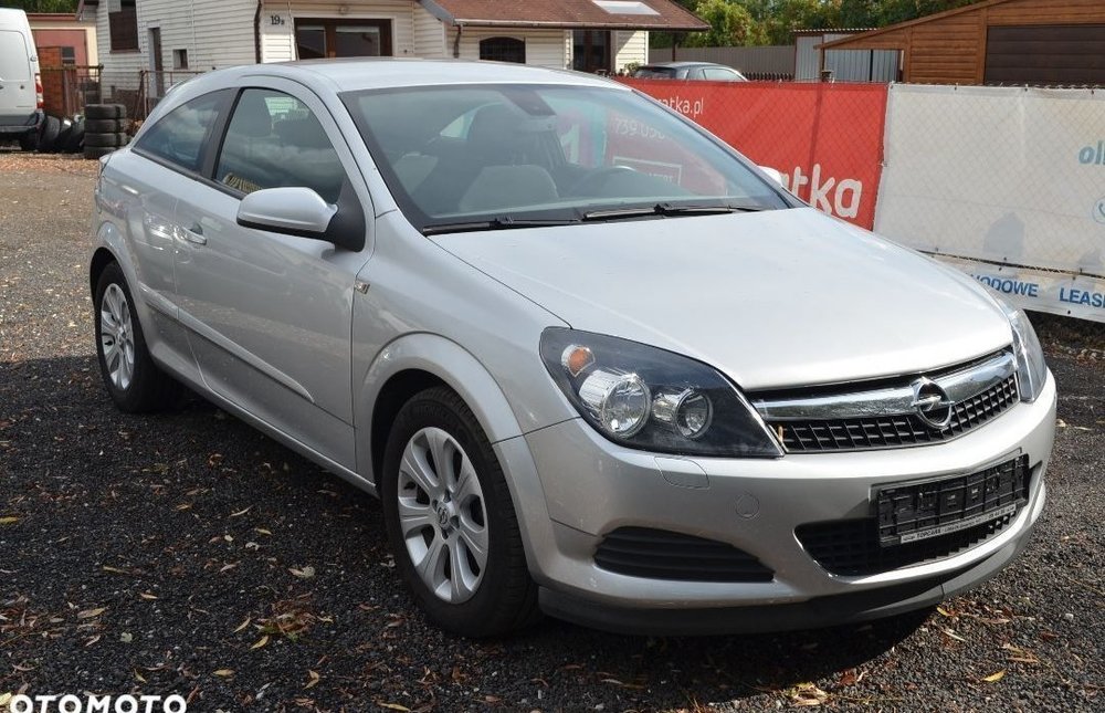

Gość TomekM Opublikowano 26 Listopada 2019 Udostępnij Opublikowano 26 Listopada 2019 Dzień dobry. Witam wszystkich. Zarejestrowałem się na forum i od razu przejdę do rzeczy, szukam pomocy w rozwiązaniu problemu z moim autem. Astra H gtc, silnik 1.6 77kW 105KM z16xe1, rocznik 2007, przebieg 65 tys. Problem wygląda następująco... Na zimnym silniku falują obroty, skaczą z 1100 na 800 (na rozgrzanym silniku problem już nie występuje) Następny problem to skaczące obroty podczas jazdy przy zmianie biegu. Ruszam i gdy zmieniam bieg na wyższy puszczam gaz, wciskam sprzęgło i w tym momencie auto podbija obroty o około 500 np rozpędzę się na drugim do 2000 obrotów, puszczam gaz wciskam sprzęgło i w tym momencie auto dodaje gazu a obroty idą w górę na 2500 i po chwili opadają i tak się dzieje na każdym biegu. Na rozgrzanym silniku problem ustępuje i można już normalnie jechać. Auto nie posiada przepływomierza, w miejscu przepływomierza czyli pomiędzy filtrem powietrza a przepustnicą jest czujnik temperatury powietrza. Nie zapala się lampka check, komputer nie pokazuje żadnych błędów, jedyne co znaleziono to otwarcie przepustnicy na jałowym biegu i rozgrzanym silniku wynosiło ponad 3 procent a powinno być ponad 1 procent. Mechanik wyczyścił przepustnicę i po tym zabiegu otwarcie przepustnicy na jałowym biegu i rozgrzanym silniku jest już w normie i wynosi ponad 1 procent. Niestety problem nie ustąpił. Czy ktoś miał może podobny problem? Mechanicy mówią że jedyne co mogę zrobić to wymieniać wszystko po kolei aż problem ustąpi.   Cytuj Odnośnik do komentarza https://forum.opel24.com/topic/88271-astra-h-2007-16-gtc-z16xe1-problem-z-obrotami/ Udostępnij na innych stronach Więcej opcji udostępniania...
