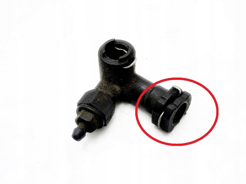

Gość adison420 Opublikowano 9 Grudnia 2019 Udostępnij Opublikowano 9 Grudnia 2019 Witajcie. Pacjent to Vectra C 1.8 122km z skrzynią F17. Z pewnych powodów byłem zmuszony ściągnąć skrzynie w aucie (mimo, że niedawno to już robiłem). No i przy składaniu "uciekła" mi zawleczka, która przytrzymuje wężyk przy odpowietrzniku. Niestety przeglądając internet nie znalazłem takowej zawleczki a jedyna opcja jaka przychodzi mi jako rozwiązanie to zakup używanego odpowietrznika z w/w zawleczką, która zazwyczaj jest w komplecie. Szukałem w katalogu to nie ma osobno tej zawleczki tylko też właśnie z odpowietrznikiem. Problem jest taki, że używany odpowietrznik znalazłem za blisko 50zł, a nie uśmiecha mi się wydawać takiej kwoty dla jednej zawleczki. Może ktoś miał podobny problem? Chodzi o zawleczkę, którą widać w zaznaczonym miejscu. Jeden z końców wygięty w jedną stronę, a drugi w przeciwną . No i teraz pytanie czy jest to gdzieś osiągalne? Może jakaś uniwersalna zawleczka? Może ktoś ma jakieś wymiary, dane itp. dotyczące tej zawleczki? Może jest jakiś inny sposób na prawidłowe zastąpienie tej zawleczki? Gdybym miał na wzór poszedłbym do motoryzacyjnego i kupił a tak d*pa blada.   Cytuj Odnośnik do komentarza https://forum.opel24.com/topic/88399-zawleczka-w%C4%99%C5%BCyka-sprz%C4%99g%C5%82a-vectra-c-18-122km-skrzynia-f17/ Udostępnij na innych stronach Więcej opcji udostępniania...
rafalgrzegorz Opublikowano 9 Grudnia 2019 Udostępnij Opublikowano 9 Grudnia 2019 A to nie to samo - nr 14 na fotce. https://opel.7zap.com/pl/car/z02/e/16/8-1/#14   Cytuj Odnośnik do komentarza https://forum.opel24.com/topic/88399-zawleczka-w%C4%99%C5%BCyka-sprz%C4%99g%C5%82a-vectra-c-18-122km-skrzynia-f17/#findComment-715313 Udostępnij na innych stronach Więcej opcji udostępniania...
Gość adison420 Opublikowano 9 Grudnia 2019 Udostępnij Opublikowano 9 Grudnia 2019 Nr 14 to wydaje mi się, że to ten od drugiej strony jest (na zdjęciu, które wkleiłem od góry).   Cytuj Odnośnik do komentarza https://forum.opel24.com/topic/88399-zawleczka-w%C4%99%C5%BCyka-sprz%C4%99g%C5%82a-vectra-c-18-122km-skrzynia-f17/#findComment-715314 Udostępnij na innych stronach Więcej opcji udostępniania...
wesol Opublikowano 9 Grudnia 2019 Udostępnij Opublikowano 9 Grudnia 2019 Kiedyś też mi to wywialo. Dorobiłem z drutu i po temacie.   Cytuj Odnośnik do komentarza https://forum.opel24.com/topic/88399-zawleczka-w%C4%99%C5%BCyka-sprz%C4%99g%C5%82a-vectra-c-18-122km-skrzynia-f17/#findComment-715315 Udostępnij na innych stronach Więcej opcji udostępniania...
Gość adison420 Opublikowano 9 Grudnia 2019 Udostępnij Opublikowano 9 Grudnia 2019 Trzyma dosyć mocno? Pamiętam, że jak ostatnio grzebałem i trochę krzywo wlazła zawleczka to wężyk wyskoczył.   Cytuj Odnośnik do komentarza https://forum.opel24.com/topic/88399-zawleczka-w%C4%99%C5%BCyka-sprz%C4%99g%C5%82a-vectra-c-18-122km-skrzynia-f17/#findComment-715316 Udostępnij na innych stronach Więcej opcji udostępniania...
adam1954 Opublikowano 9 Grudnia 2019 Udostępnij Opublikowano 9 Grudnia 2019 Poszukaj sprężyny o podobnej średnicy i z nie zrób taką zawleczkę.   Cytuj Odnośnik do komentarza https://forum.opel24.com/topic/88399-zawleczka-w%C4%99%C5%BCyka-sprz%C4%99g%C5%82a-vectra-c-18-122km-skrzynia-f17/#findComment-715317 Udostępnij na innych stronach Więcej opcji udostępniania...
WariatPSM Opublikowano 9 Grudnia 2019 Udostępnij Opublikowano 9 Grudnia 2019 Drut, sprężyna, seger rozpierany od środka a nawet ze sprężynki od klamerki do wieszania prania, kombinerki w rękę i coś dopasujesz. Odpowiednio musi uciskać we właściwym miejscu żeby nie wypadło. A jeśli oryginał to na szrocie, weź jakąś bajere przydatną z okolic silnika i przy okazji zawleczkę, dużo nie skasują. U nas w Szczecinie jest jeden sklep, który ma chyba wszystko, nie mają tego w inter cars, opol trans itp, a jadę na ul. Kostki Napierskiego i mają wszelkiego rodzaju zawleczki/opaski i inne bajery. Polecam ludziom z okolic Szczecina.   Cytuj Odnośnik do komentarza https://forum.opel24.com/topic/88399-zawleczka-w%C4%99%C5%BCyka-sprz%C4%99g%C5%82a-vectra-c-18-122km-skrzynia-f17/#findComment-715321 Udostępnij na innych stronach Więcej opcji udostępniania...
