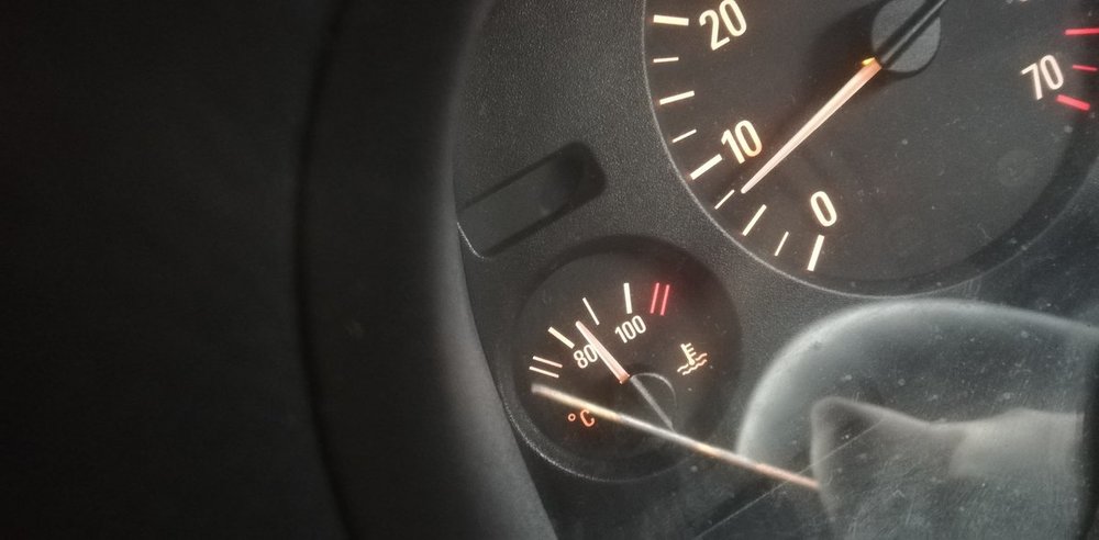

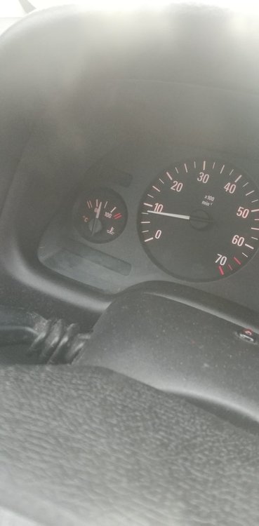

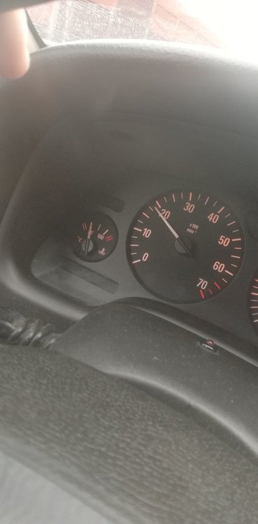

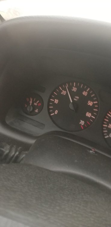

Gość Maniik96 Opublikowano 1 Stycznia 2020 Udostępnij Opublikowano 1 Stycznia 2020 (edytowane) Witam wymieniałem niedawno u mechanika termostat w samochodzie co za tym idzie trzeba było wymienić pasek rozrządu razem z robocizną wyszło 470 zł. Termostat poprzedni nie działał i cały czas silnik był niedogrzany poniżej 60 stopni. Kiedy wymieniony został termostat to temperatura owa wzrasta ale nie osiąga 90 stopni, tylko wchodzi na około 87 stopni potem nagle maleje do 79 (podejrzewam ze przełącza się wtedy termostat na drugi obieg) i stabilizuje się w okolicach 82-84 stopni. Dodatkowo warto nadmienić ze zrobiłem pewien test. Podczas jazdy gdy temperatura miała około 87 stopni (w korku) odpaliłem nawiew powietrza z największa mocą, nagle temperatura spadała do 80 stopni i lekko się ruszyła do 81. Wysyłam zdjęcia dla podglądu. Pytanie moje brzmi? Wadliwy termostat? Trzeba wymieniać? Moja astra to 1.6 v8 z LPG. Edytowane 1 Stycznia 2020 przez Maniik96   Cytuj Odnośnik do komentarza https://forum.opel24.com/topic/88590-astra-g-nowy-termostat-uszkodzony/ Udostępnij na innych stronach Więcej opcji udostępniania...

adam1954 Opublikowano 1 Stycznia 2020 Udostępnij Opublikowano 1 Stycznia 2020 21 minut temu, Maniik96 napisał: przełącza się wtedy termostat na drugi obieg) Termostat nie ma obiegów. Termostat ma płynnie pracować puszczając płyn na chłodnicę. 21 minut temu, Maniik96 napisał: okolicach 82-84 stopni. 21 minut temu, Maniik96 napisał: nagle temperatura spadała do 80 stopni i lekko się ruszyła do 81. Skąd masz takie dokładne pomiary? Nowy termostat nie zawsze musi być dobry. 81 st C to mało Nie mamy tak niskich temp. na zewnątrz aby były takie spadki Ciekawe jaki termostat ci założył mechanik.   Cytuj Odnośnik do komentarza https://forum.opel24.com/topic/88590-astra-g-nowy-termostat-uszkodzony/#findComment-716293 Udostępnij na innych stronach Więcej opcji udostępniania...
Gość Maniik96 Opublikowano 1 Stycznia 2020 Udostępnij Opublikowano 1 Stycznia 2020 (edytowane) 9 minut temu, adam1954 napisał: Skąd masz takie dokładne pomiary? Sugeruje się po pomiarach na wskazniku. 9 minut temu, adam1954 napisał: Nowy termostat nie zawsze musi być dobry. Ciekawe jaki termostat ci założył mechanik. Podjadę w piątek z zapytaniem jakiej firmy ten termostat, mam paragon ale tam nie ma informacji jakiej firmy termostat. 9 minut temu, adam1954 napisał: 81 st C to mało Nie mamy tak niskich temp. na zewnątrz aby były takie spadki Około 5-10 stopni na dworze było kiedy były robione zdjęcia. Edytowane 1 Stycznia 2020 przez Maniik96   Cytuj Odnośnik do komentarza https://forum.opel24.com/topic/88590-astra-g-nowy-termostat-uszkodzony/#findComment-716294 Udostępnij na innych stronach Więcej opcji udostępniania...
