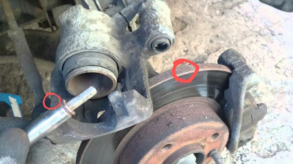

ja37 Opublikowano 1 Czerwca 2020 Udostępnij Opublikowano 1 Czerwca 2020 (edytowane) Byś dał zdjęcie, bo ja dalej nie wiem, co obciera. Czy jarzmo, czy zacisk. I w którym miejscu. tarczę byś mógł potraktować czujnikiem, to jedną rzecz by można wyeliminować. Edytowane 1 Czerwca 2020 przez ja37   Cytuj Odnośnik do komentarza https://forum.opel24.com/topic/90006-z12xep-corsa-c-zacisk-ociera-o-tarcze/page/2/#findComment-722905 Udostępnij na innych stronach Więcej opcji udostępniania...
Gość Miloszbeton Opublikowano 1 Czerwca 2020 Udostępnij Opublikowano 1 Czerwca 2020 (edytowane) To nie zdjecie moich hamulcow, podesle wieczorem ale zaznaczylem miejsca ktore się scieraja na przykladowym zdjeciu z internetu. Aa i cos o czym nie wspomnialem Jakieś 7-9 tys. temu mialem zmieniane lozyska w obu przednich kolach bylo to w sezonie zimowym jakos w lutym. Ja tego osobiscie nie robilem. Edytowane 1 Czerwca 2020 przez Miloszbeton Uzupełnienie informacji   Cytuj Odnośnik do komentarza https://forum.opel24.com/topic/90006-z12xep-corsa-c-zacisk-ociera-o-tarcze/page/2/#findComment-722908 Udostępnij na innych stronach Więcej opcji udostępniania...
adam1954 Opublikowano 1 Czerwca 2020 Udostępnij Opublikowano 1 Czerwca 2020 To by świadczyło że zacisk ma luzy na prowadnikach lub masz inną tarczę   Cytuj Odnośnik do komentarza https://forum.opel24.com/topic/90006-z12xep-corsa-c-zacisk-ociera-o-tarcze/page/2/#findComment-722910 Udostępnij na innych stronach Więcej opcji udostępniania...

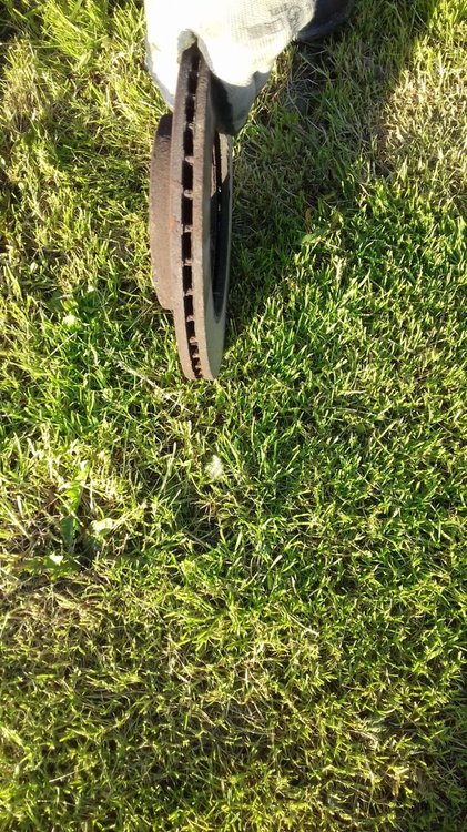

Gość Miloszbeton Opublikowano 1 Czerwca 2020 Udostępnij Opublikowano 1 Czerwca 2020 (edytowane) (Na zdjeciu stare na trawie i te ktore zalozone sa teraz) Tarcze sa tylko 240 mm wentylowane lub pelne ja mialem wentylowane wiec i takie zalozylem. Tarcze i klocki Febi. Podmienilem same tulejki (rzecz jasna nowe) i nie pomogło podmienilem jarzmo, potem zacisk Co prawda ze zlomu ale nie wierze ze mam takiego pecha ze zamienil stryjek siekierke na kijek. Edytowane 1 Czerwca 2020 przez Miloszbeton   Cytuj Odnośnik do komentarza https://forum.opel24.com/topic/90006-z12xep-corsa-c-zacisk-ociera-o-tarcze/page/2/#findComment-722912 Udostępnij na innych stronach Więcej opcji udostępniania...
Gość Qsiorz Opublikowano 1 Czerwca 2020 Udostępnij Opublikowano 1 Czerwca 2020 Cyknij zdjecie jak to ci obciera, bo tak to ciężko coś wymyśleć   Cytuj Odnośnik do komentarza https://forum.opel24.com/topic/90006-z12xep-corsa-c-zacisk-ociera-o-tarcze/page/2/#findComment-722913 Udostępnij na innych stronach Więcej opcji udostępniania...

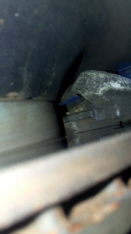

Gość Miloszbeton Opublikowano 3 Czerwca 2020 Udostępnij Opublikowano 3 Czerwca 2020 Generalnie ja się poddalem auto jest ustawione na jutro na 8 do mechanika, tego samego Co zmienial lozyska.. A tu filmik jak to wyglada Przy hamowaniu: Cytuj Odnośnik do komentarza https://forum.opel24.com/topic/90006-z12xep-corsa-c-zacisk-ociera-o-tarcze/page/2/#findComment-722966 Udostępnij na innych stronach Więcej opcji udostępniania...
