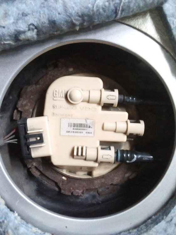

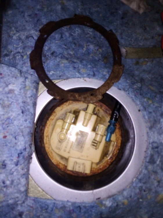

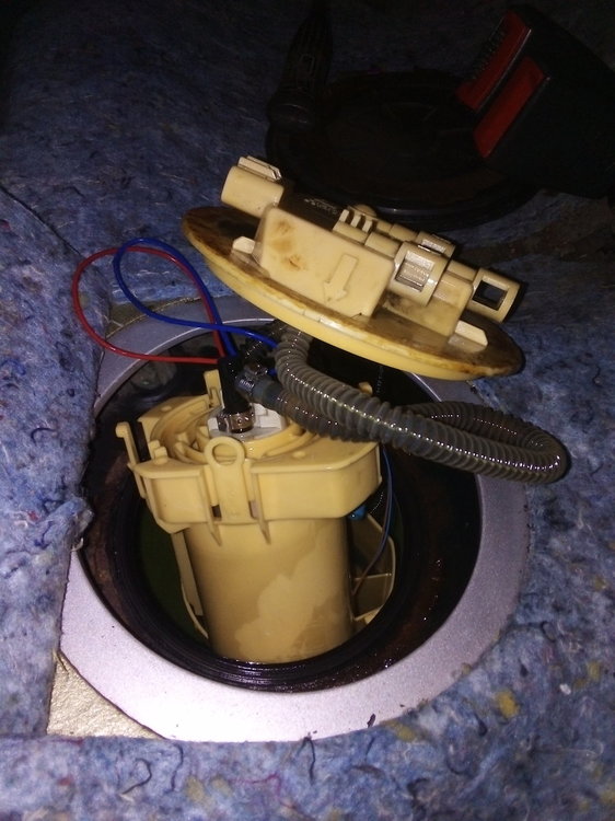

Gość Adrian59221 Opublikowano 29 Czerwca 2020 Udostępnij Opublikowano 29 Czerwca 2020 Wolałem uniknąć rozbierania wszystkiego 2 razy ,ale jak nie ma pewności to trzeba sie dostosować... Bosch 0580454007 kosztuje od 160zł, zaś ta za stówke jest raczej krzaczastym zamiennikiem. Niestety część ofert tej pompy podaje ciśnienie robocze 3 bary. Które dane sa prawdziwe..? Nie wiem czy na tym forum można podawać linki do innych stron (aby to pokazać) , ale póki co tego nie zrobię z niznajomości regulaminu Według 7zap wychodzi mi ,że cały kosz to jest Bosch 0580314082. Rozbiorę, zobaczę. Dwa pytania: jakas podpowiedź co do sposobu odkręcenia pierścienia całego kosza? Wykonac coś prowizorycznego z płaskowników / kątowników dostępnych w sklepie metalowym? Gdzie dokładnie jest filtr paliwa? Z tego co wiem, to jest w pompie, więc jest niewymienny   Cytuj Odnośnik do komentarza https://forum.opel24.com/topic/90177-astra-h-gtc-14-z14xep-odpala-za-drugim-razem-gdy-ilo%C5%9B%C4%87-paliwa-jest-mniejsza-ni%C5%BC-p%C3%B3%C5%82-zbiornika/page/2/#findComment-723773 Udostępnij na innych stronach Więcej opcji udostępniania...

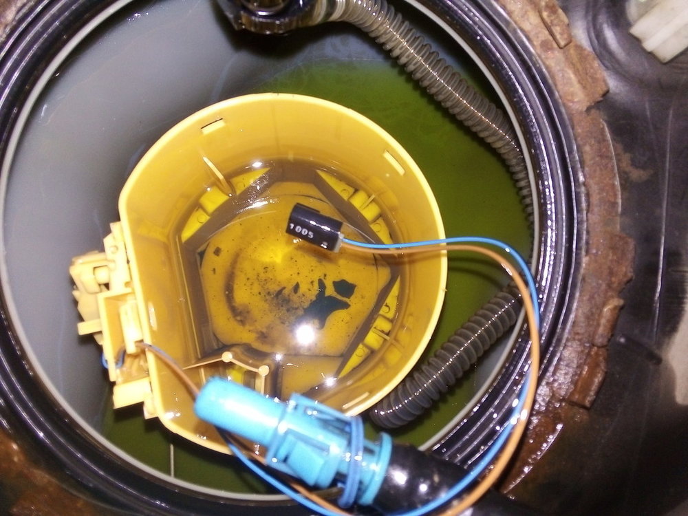

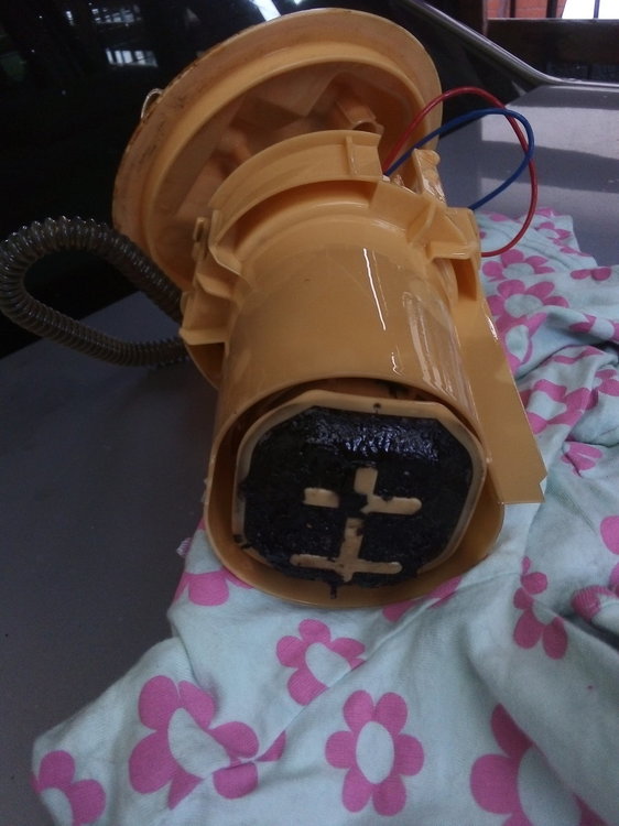

WariatPSM Opublikowano 29 Czerwca 2020 Udostępnij Opublikowano 29 Czerwca 2020 A jaki jest pierścień plastikowy czy metalowy a pod nim gumowa uszczelka? Najlepiej delikatnie przez drewienko obstukiwać z każdej strony na przemian, no chyba że dasz radę zrobić sporą opaskę/obejmę i zastosować do niej coś na zasadzie ramienia oburącz. Można wykorzystać obejmy/mocowania do rur PCV. Ale pewnie oprze się deseczce i młotkowi w ostateczność gruby płaski śrubokręt/przecinak nieostry Chirurgiczne uderzenia bo szkoda coś połamać i pogiąć. Na dole zdjęcia z moje walki, zatkane sitko oraz zapchany filtr paliwa. Wyczyszczone, filtr wymieniony autem jeżdżę do dziś. Użyłem jeszcze specyfiku do czyszczenia układu paliwowego STP na cały bak paliwa. To jest Diesel 1.9CDTI 120KM. A co do regulaminu zapraszam do lektury, trzeba się trzymać to będziemy starali się pomóc   Cytuj Odnośnik do komentarza https://forum.opel24.com/topic/90177-astra-h-gtc-14-z14xep-odpala-za-drugim-razem-gdy-ilo%C5%9B%C4%87-paliwa-jest-mniejsza-ni%C5%BC-p%C3%B3%C5%82-zbiornika/page/2/#findComment-723776 Udostępnij na innych stronach Więcej opcji udostępniania...
Gość Adrian59221 Opublikowano 30 Czerwca 2020 Udostępnij Opublikowano 30 Czerwca 2020 Takich zdjęć ukazujących filtr nigdzie nie znalazłem! Dziękuję! U mnie raczej będzie inaczej - oglądając różne filmy z demontażu, widoczne jest kilka zatrzasków wokół kosza - aby wyciągnąć kosz należy w odpowiednich miejscach wsunąć płaskowniki, odginające zatrzaski na zewnątrz, uwalniając przy tym kosz z jakiegoś mocowania w baku. Pierścień mam chyba metalowy, dalej "nie znaju". Dzisiaj wieczorem odwiedzę samochód i wszystko się wyjaśni. Musze najpierw tylko spuścić nieco paliwa, bo mam pod przysłowiowy korek Jeszcze raz dzięki za cenne zdjęcia i podpowiedzi! PS. Informacje na stronach internetowych sklepów nie są wiarygodne - ta sama pompa lub cały kosz na różnych stronach mają podane różne ciśnienia robocze, stąd przekreśliłem wcześniej wspominanego Boscha, chociaz może to jest to co potrzebuję. Otworzę, wyczyszczę, zobaczę, będzie sytuacja mam nadzieję prosta i klarowna.   Cytuj Odnośnik do komentarza https://forum.opel24.com/topic/90177-astra-h-gtc-14-z14xep-odpala-za-drugim-razem-gdy-ilo%C5%9B%C4%87-paliwa-jest-mniejsza-ni%C5%BC-p%C3%B3%C5%82-zbiornika/page/2/#findComment-723781 Udostępnij na innych stronach Więcej opcji udostępniania...
Gość Adrian59221 Opublikowano 30 Czerwca 2020 Udostępnij Opublikowano 30 Czerwca 2020 Zamontowany kosz ma oznaczenie Bosch 0580314196   Cytuj Odnośnik do komentarza https://forum.opel24.com/topic/90177-astra-h-gtc-14-z14xep-odpala-za-drugim-razem-gdy-ilo%C5%9B%C4%87-paliwa-jest-mniejsza-ni%C5%BC-p%C3%B3%C5%82-zbiornika/page/2/#findComment-723801 Udostępnij na innych stronach Więcej opcji udostępniania...
