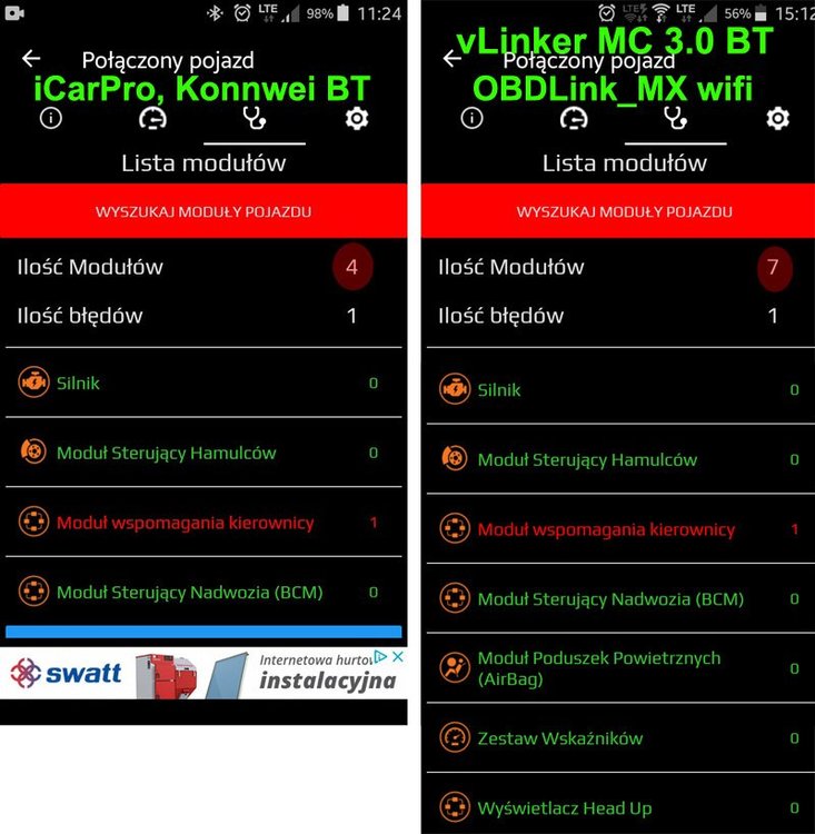

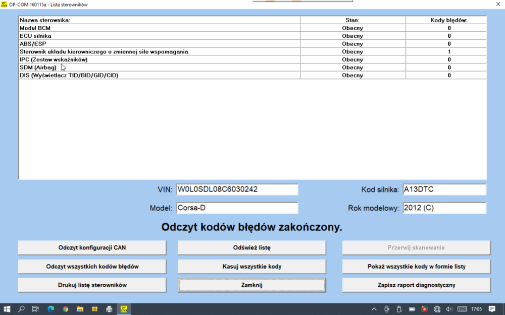

bogoes Opublikowano 27 Lutego 2021 Udostępnij Opublikowano 27 Lutego 2021 (edytowane) Z interfejsów na smartfona polecam Vlinkera, lub OBDLinka, mi na aplikacji kolegi Pinga z forum insigni- OPL_Monitor widzi wszystkie moduły, które pokazuje opcom, iCary pokazują mniej sterowników (u mnie 4sterowniki). Screeny dla porównania. Edytowane 27 Lutego 2021 przez bogoes dodanie tekstu i zdjęcia 1 Cytuj Odnośnik do komentarza https://forum.opel24.com/topic/91894-interfejs-diagnostyczny-corsa-c-17-dti-izusu/#findComment-732712 Udostępnij na innych stronach Więcej opcji udostępniania...
