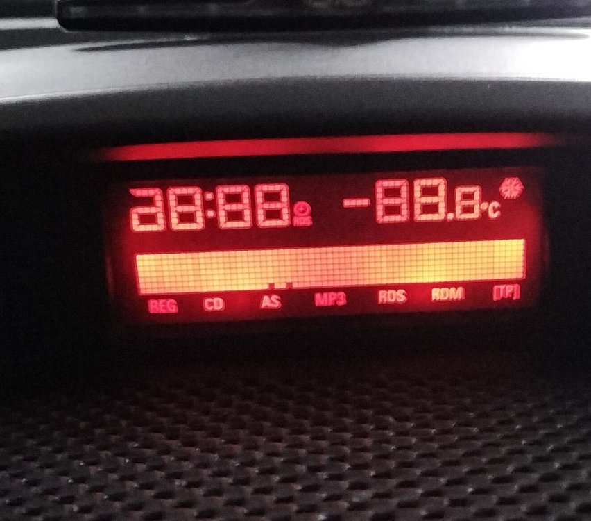

Grzechu87 Opublikowano 10 Grudnia 2021 Udostępnij Opublikowano 10 Grudnia 2021 (edytowane) Witam.dzis rozbierałem wyświetlacz w celu zmiany podświetlenia. po złożeniu taki o to widok. Powie mi ktoś o co chodzi? wyświetlacz jedynie wytarlem z kurzu po rozebraniu.Przy wymianie wyświetlacza na taki sam trzeba go logować? Edytowane 10 Grudnia 2021 przez Grzechu87   Cytuj Odnośnik do komentarza https://forum.opel24.com/topic/93780-awaria-wy%C5%9Bwietlacza-meriva-a/ Udostępnij na innych stronach Więcej opcji udostępniania...

adam1954 Opublikowano 10 Grudnia 2021 Udostępnij Opublikowano 10 Grudnia 2021 Wyświetlacz jest przypisany do radia .   Cytuj Odnośnik do komentarza https://forum.opel24.com/topic/93780-awaria-wy%C5%9Bwietlacza-meriva-a/#findComment-743364 Udostępnij na innych stronach Więcej opcji udostępniania...
Grzechu87 Opublikowano 11 Grudnia 2021 Autor Udostępnij Opublikowano 11 Grudnia 2021 Możliwe e taśma się gdzieś odkleiła albo coś?jak docisne palcem wyświetlacz to pojawiają się na wyświetlaczu dane z radia tylko niewyraźne   Cytuj Odnośnik do komentarza https://forum.opel24.com/topic/93780-awaria-wy%C5%9Bwietlacza-meriva-a/#findComment-743386 Udostępnij na innych stronach Więcej opcji udostępniania...
WariatPSM Opublikowano 11 Grudnia 2021 Udostępnij Opublikowano 11 Grudnia 2021 Jakaś taśma, może rozwarstwienie struktury wyświetlacza, sama temperatura też może mieć jakiś wpływ, bądź uszkodzenie mechaniczne. Można rozebrać i sprawdzić czy wszystko jest dobrze spięte i czyste na stykach.   Cytuj Odnośnik do komentarza https://forum.opel24.com/topic/93780-awaria-wy%C5%9Bwietlacza-meriva-a/#findComment-743388 Udostępnij na innych stronach Więcej opcji udostępniania...
ja37 Opublikowano 11 Grudnia 2021 Udostępnij Opublikowano 11 Grudnia 2021 Tam pewnie jest ta słynna guma przewodząca do szkła wyświetlacza..... Nie wiem, czy da się to naprawić. Poszukaj w elektronicznym takiej gumy, może nowa pomoże. A może ta jest przesunięta i zwiera sąsiadujące ścieżki? Tak strzelam, bo takiego wyświetlacza nie rozbierałem.   Cytuj Odnośnik do komentarza https://forum.opel24.com/topic/93780-awaria-wy%C5%9Bwietlacza-meriva-a/#findComment-743391 Udostępnij na innych stronach Więcej opcji udostępniania...
Mery 11 Opublikowano 11 Grudnia 2021 Udostępnij Opublikowano 11 Grudnia 2021 (edytowane) Tak jak napisał kolega wyżej. Jeśli rozebrałeś wyświetlacz to musiałeś naruszyć taśmę . Jest to ciężko naprawić alejest to możliwe . Ale takie TIDy można kupić za grosze . Edytowane 11 Grudnia 2021 przez Mery 11   Cytuj Odnośnik do komentarza https://forum.opel24.com/topic/93780-awaria-wy%C5%9Bwietlacza-meriva-a/#findComment-743397 Udostępnij na innych stronach Więcej opcji udostępniania...
Grzechu87 Opublikowano 12 Grudnia 2021 Autor Udostępnij Opublikowano 12 Grudnia 2021 W dniu 11.12.2021 o 11:26, Mery 11 napisał: Tak jak napisał kolega wyżej. Jeśli rozebrałeś wyświetlacz to musiałeś naruszyć taśmę . Jest to ciężko naprawić alejest to możliwe . Ale takie TIDy można kupić za grosze . Kupić można ale kwestia później programowania do radia prawda?nie mam op Coma do tego niestety.a jeśli kupię cały zestaw z radiem to wystarczy podłączyć i tyle?nie ma żadnego programowania?   Cytuj Odnośnik do komentarza https://forum.opel24.com/topic/93780-awaria-wy%C5%9Bwietlacza-meriva-a/#findComment-743445 Udostępnij na innych stronach Więcej opcji udostępniania...
Navia Opublikowano 13 Grudnia 2021 Udostępnij Opublikowano 13 Grudnia 2021 22 godziny temu, Grzechu87 napisał: .a jeśli kupię cały zestaw z radiem to wystarczy podłączyć i tyle?nie ma żadnego programowania? Tak dokładnie. Ja tak zrobiłam do merivy koleżanki.   Cytuj Odnośnik do komentarza https://forum.opel24.com/topic/93780-awaria-wy%C5%9Bwietlacza-meriva-a/#findComment-743495 Udostępnij na innych stronach Więcej opcji udostępniania...
Grzechu87 Opublikowano 13 Grudnia 2021 Autor Udostępnij Opublikowano 13 Grudnia 2021 (edytowane) 37 minut temu, Navia napisał: Tak dokładnie. Ja tak zrobiłam do merivy koleżanki. Ja mam jeszcze gaz to pewnie będzie spalanie pokazywac dziwaczne a chciałbym już założyć duży wyświetlacz Edytowane 13 Grudnia 2021 przez Grzechu87 Cytuj Odnośnik do komentarza https://forum.opel24.com/topic/93780-awaria-wy%C5%9Bwietlacza-meriva-a/#findComment-743496 Udostępnij na innych stronach Więcej opcji udostępniania...
