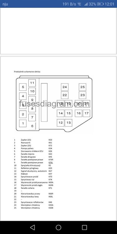

peplunio Opublikowano 14 Lutego 2022 Udostępnij Opublikowano 14 Lutego 2022 (edytowane) Przekaźniki masz w skrzynce w podszybiu. To przecież wiesz Ale nie ma potrzeby modzić nic przy przekaźnikach. Edytowane 14 Lutego 2022 przez peplunio   Cytuj Odnośnik do komentarza https://forum.opel24.com/topic/94151-%C5%9Bwiatla-dzienne-zamiast-dlugich/page/5/#findComment-746313 Udostępnij na innych stronach Więcej opcji udostępniania...
peplunio Opublikowano 14 Lutego 2022 Udostępnij Opublikowano 14 Lutego 2022 Tu masz rozpiske przekaźników w Merivie A w skrzynce w podszybiu. Jakby była kiedyś Ci potrzebna. Cytuj Odnośnik do komentarza https://forum.opel24.com/topic/94151-%C5%9Bwiatla-dzienne-zamiast-dlugich/page/5/#findComment-746314 Udostępnij na innych stronach Więcej opcji udostępniania...
