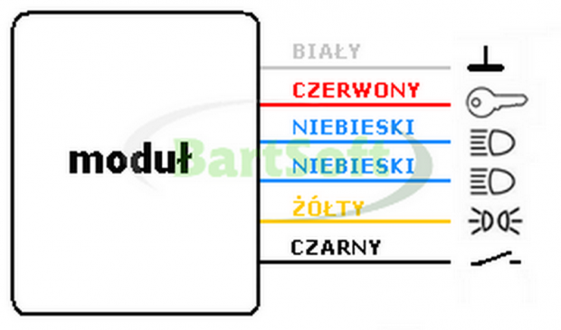

Navia Opublikowano 16 Lutego 2022 Autor Udostępnij Opublikowano 16 Lutego 2022 OK. Ogarnięte. Jak ktoś chce mieć coś takiego musi sobie kupić moduł jak z pierwszego postu. Następnie wziąć do ręki miernik lub probówkę na 12V (ja takową posiadam) Zdjąć zaślepkę od bezpieczników. Wykręcić śrubę trzymającą listwę z bezpiecznikami. Wypiąć ją i odpiąć osłonę kabli. Dalej już sprawdzamy na którym kablu mamy + po włączeniu zapłonu. Znajdujemy też przewody na których pojawia się napięcie gdy włączymy światła drogowe (długie) . W słupku koło nogi znajduje się złącze X3 w którym znajdujemy + do świateł postojowych. Kabel masy przykręcamy do śruby którą widać jak zdejmiemy boczek słupka. Podpinamy wszystko zgodnie z załączonym schematem : Zanim wszystko po składamy sprawdzamy jak działa. Odpalamy auto i po jakichś 5-10 sekundach powinny się zapalić światła drogowe z 30% mocą. Niekiedy lekko się pali na desce rozdzielczej kontrolka włączonych świateł drogowych Tak było u mojego kumpla w Polo. Tu w oplu nic się nie świeci dodatkowo prócz wspomnianych świateł drogowych. A tak to jest w praktyce . Światła do jazdy dziennej : Światła postojowe : Światła mijania : Światła drogowe (długie) : Czas wykonania to tak z godzinkę o ile sobie wcześniej nie wyszukamy kabli. Pozdrawiam.   Cytuj Odnośnik do komentarza https://forum.opel24.com/topic/94151-%C5%9Bwiatla-dzienne-zamiast-dlugich/page/7/#findComment-746439 Udostępnij na innych stronach Więcej opcji udostępniania...

Navia Opublikowano 17 Sierpnia 2022 Autor Udostępnij Opublikowano 17 Sierpnia 2022 Pomyślałam sobie czy nie można by było jako światła dzienne wykorzystać przednich halogenów oczywiście za pomocą tego modułu. Dziś spędziłam godzinę na szukaniu przewodu który podaje prąd do halogenów w złączu przy słupku i nie znalazłam. Czyżby przewód szedł z BCM bo jak włączam halogeny to słychać pyknięcie .   Cytuj Odnośnik do komentarza https://forum.opel24.com/topic/94151-%C5%9Bwiatla-dzienne-zamiast-dlugich/page/7/#findComment-760573 Udostępnij na innych stronach Więcej opcji udostępniania...

adam1954 Opublikowano 17 Sierpnia 2022 Udostępnij Opublikowano 17 Sierpnia 2022 Justynka modułem wpinasz się do zasilania np. światła pozycyjnego i światła długich. Moduł wtedy rozdziela kiedy ma świecić co. Więc wydaje mi się że nie powinno być problemu. Podpięcie można wykonać w komorze silnika   Cytuj Odnośnik do komentarza https://forum.opel24.com/topic/94151-%C5%9Bwiatla-dzienne-zamiast-dlugich/page/7/#findComment-760581 Udostępnij na innych stronach Więcej opcji udostępniania...
Navia Opublikowano 17 Sierpnia 2022 Autor Udostępnij Opublikowano 17 Sierpnia 2022 marcin83 ja już mam wszystko tylko chce znaleźć przewód. Adam wiem jak działa moduł. Myślałam że skoro od postojowek jest we złączu to i halogen też jest.   Cytuj Odnośnik do komentarza https://forum.opel24.com/topic/94151-%C5%9Bwiatla-dzienne-zamiast-dlugich/page/7/#findComment-760588 Udostępnij na innych stronach Więcej opcji udostępniania...
adam1954 Opublikowano 17 Sierpnia 2022 Udostępnij Opublikowano 17 Sierpnia 2022 Zasilanie idzie prosto z przekaźnika K39 ( bezp. F46) Pin 35 tego przekaźnika idzie do modułu nadwozia więc on daje masę dla napięcia z bezp. F42 na otwarcie zasilania światła   Cytuj Odnośnik do komentarza https://forum.opel24.com/topic/94151-%C5%9Bwiatla-dzienne-zamiast-dlugich/page/7/#findComment-760589 Udostępnij na innych stronach Więcej opcji udostępniania...
Navia Opublikowano 17 Sierpnia 2022 Autor Udostępnij Opublikowano 17 Sierpnia 2022 Bezpiecznik ma cały czas + więc stąd odpada. Więc tu zbyt nie da się aby to zrobić . Cytuj Odnośnik do komentarza https://forum.opel24.com/topic/94151-%C5%9Bwiatla-dzienne-zamiast-dlugich/page/7/#findComment-760592 Udostępnij na innych stronach Więcej opcji udostępniania...
