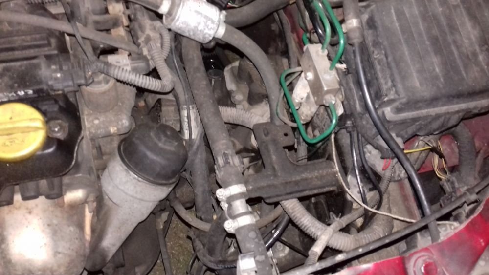

Flinston Opublikowano 16 Marca 2022 Autor Udostępnij Opublikowano 16 Marca 2022 No właśnie dlatego wolę powierzyć robotę osobie, która się na tym zna, ma kanał i cały potrzebny sprzęt. Przy okazji chciałem zmieniać samemu gumowe tuleje stabilizatora, ale jak zobaczyłem jakie tam jest słabe dojście i jak poczytałem o tej wymianie, to wolę powierzyć to zadanie znawcy   Cytuj Odnośnik do komentarza https://forum.opel24.com/topic/94327-tuleje-wahacza-corsa-c/#findComment-747927 Udostępnij na innych stronach Więcej opcji udostępniania...
Marcin 83 Opublikowano 17 Marca 2022 Udostępnij Opublikowano 17 Marca 2022 Dojście jest z lewarka. Wymieniałem w corsie c ostatnimi czasy. I jest zdecydowanie lepsze jak w większości aut. Ale pod auto położyć się musisz, a od przodu zagłębić się w komorę silnika. Te gumy często są pomijane ze względu na utrudniony dostęp.   Cytuj Odnośnik do komentarza https://forum.opel24.com/topic/94327-tuleje-wahacza-corsa-c/#findComment-747932 Udostępnij na innych stronach Więcej opcji udostępniania...

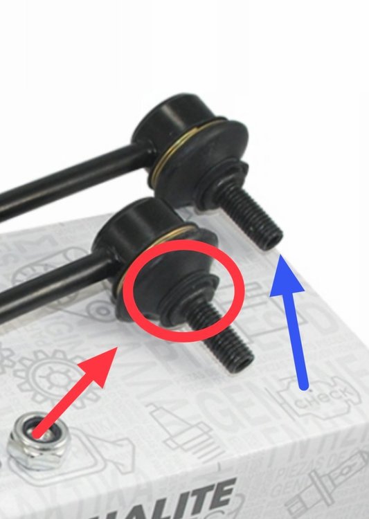

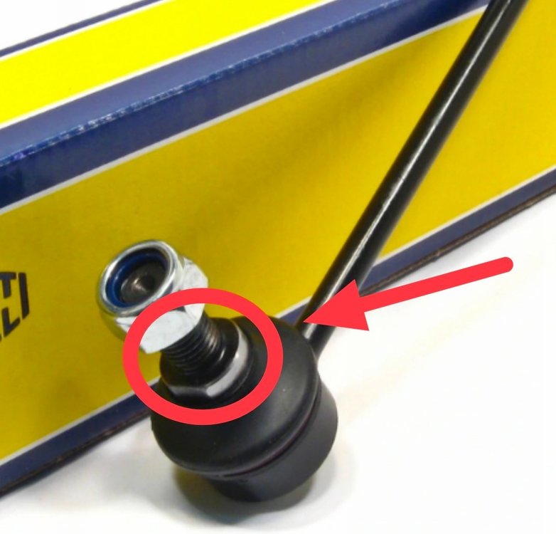

Flinston Opublikowano 17 Marca 2022 Autor Udostępnij Opublikowano 17 Marca 2022 To nie wiem, ja czytałem, że z lewarka będzie kiepsko bo jest napięty stabilizator, i że najlepiej mieć do tego kanał... No i klucze jakie do tego są? Płaski torx to wiem, ale jaki rozmiar   Cytuj Odnośnik do komentarza https://forum.opel24.com/topic/94327-tuleje-wahacza-corsa-c/#findComment-747942 Udostępnij na innych stronach Więcej opcji udostępniania...
Marcin 83 Opublikowano 17 Marca 2022 Udostępnij Opublikowano 17 Marca 2022 Płaski torx lub oczkowa chyba 10 tka . Jest napięty poprzez łączniki. Ale jak odkrecisz łącznik z jednej strony to jest luz i nie masz żadnego problemu . Poszukam zdjęć na starym telefonie bo miałem wrzucić kiedyś tutorial Cytuj Odnośnik do komentarza https://forum.opel24.com/topic/94327-tuleje-wahacza-corsa-c/#findComment-747945 Udostępnij na innych stronach Więcej opcji udostępniania...
