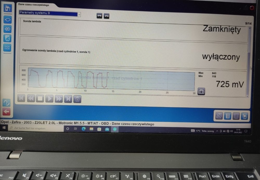

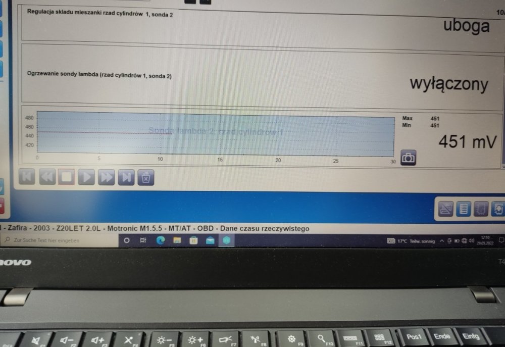

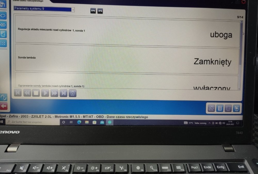

adam1954 Opublikowano 29 Maja 2022 Udostępnij Opublikowano 29 Maja 2022 3 godziny temu, DamosDE napisał: Pierwsza Sonda nie wiem dlaczego podczas testu szaleje jak opetana skacze od 0 do 750 Przecież tak ma pracować   Cytuj Odnośnik do komentarza https://forum.opel24.com/topic/94506-zafira-opc-z20let-zaslepiona-mala-odma/page/2/#findComment-751234 Udostępnij na innych stronach Więcej opcji udostępniania...

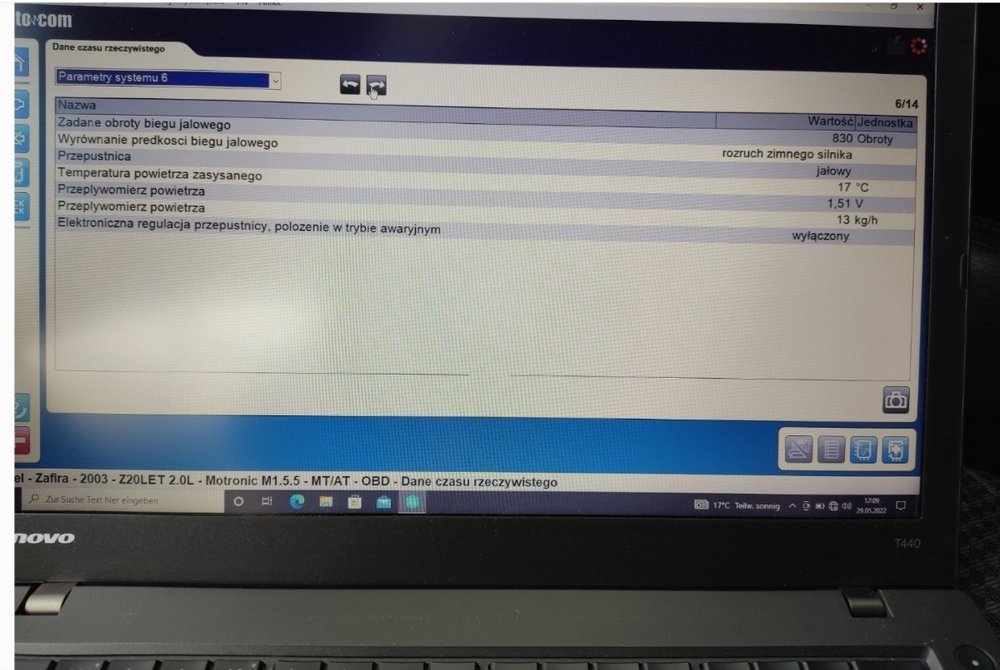

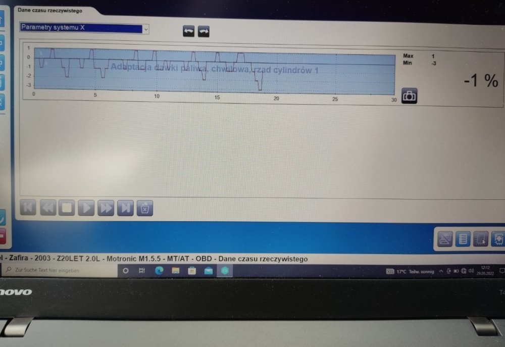

Gość DamosDE Opublikowano 29 Maja 2022 Udostępnij Opublikowano 29 Maja 2022 wiecej nie moge zrobic moim testerem ale jak widac Sonda nr 2 w normie sonda nr 1 szaleje ciagle od dolu do gory jak i ogrzewanie cigale zmienia sie wlaczone wylaczone itd .. Czujnik przepustnicy pierwszy tez ma dziwne wartosci falujace ... mam nadzieje ze cos pomoga w fotki ja niechce juz bez sesnu wydawac pieniedzy a tu w DE nie ma dobrych specjalistow tylko by wszystko wymieniali .... sam sobie juz nie radze i nie mam pomyslow co jeszcze i gdzie moze byc przyczyna   Cytuj Odnośnik do komentarza https://forum.opel24.com/topic/94506-zafira-opc-z20let-zaslepiona-mala-odma/page/2/#findComment-751245 Udostępnij na innych stronach Więcej opcji udostępniania...
Gość DamosDE Opublikowano 29 Maja 2022 Udostępnij Opublikowano 29 Maja 2022 nie widzialem postu od Adama dopiero teraz jakos mi umknal , wiec skoro tak ma byc to ja juz niewiem gdzie lezy problem mialem wogole zapisane bledy od pierwszej sondy ostatnio i dlatego tez ja zmienilem na nowa ale tak to check sie nie pali czy cos tam tylko caly czas to nie domaganie ...moze to naprawde ten DV i czas na probe bypass albo Pompa Paliwa niewiem ....   Cytuj Odnośnik do komentarza https://forum.opel24.com/topic/94506-zafira-opc-z20let-zaslepiona-mala-odma/page/2/#findComment-751246 Udostępnij na innych stronach Więcej opcji udostępniania...
adam1954 Opublikowano 29 Maja 2022 Udostępnij Opublikowano 29 Maja 2022 Tak ma pracować. Druga też . Sonda w ciągu Przy jakiej temp. płynu to było robione.? Przy nagrzanym silniku do ok 80 st.C powinna mieć < 12 kg/h   Cytuj Odnośnik do komentarza https://forum.opel24.com/topic/94506-zafira-opc-z20let-zaslepiona-mala-odma/page/2/#findComment-751247 Udostępnij na innych stronach Więcej opcji udostępniania...
Gość DamosDE Opublikowano 29 Maja 2022 Udostępnij Opublikowano 29 Maja 2022 no teraz nie byl chyba do 80 dogrzany ale wczesniej robilem na cieplym i bylo tak samo czyli dobrze to skad brak odpowiedniej pelnej mocy czy tego nie domagania rece opadaja .. jutro zrobie te bypasy i zobaczymy czy cos sie zmieni ale zaczynam isc myslami w strone Paliwa a dokladnie Pomy lub wtryskow i FPR ...   Cytuj Odnośnik do komentarza https://forum.opel24.com/topic/94506-zafira-opc-z20let-zaslepiona-mala-odma/page/2/#findComment-751249 Udostępnij na innych stronach Więcej opcji udostępniania...
