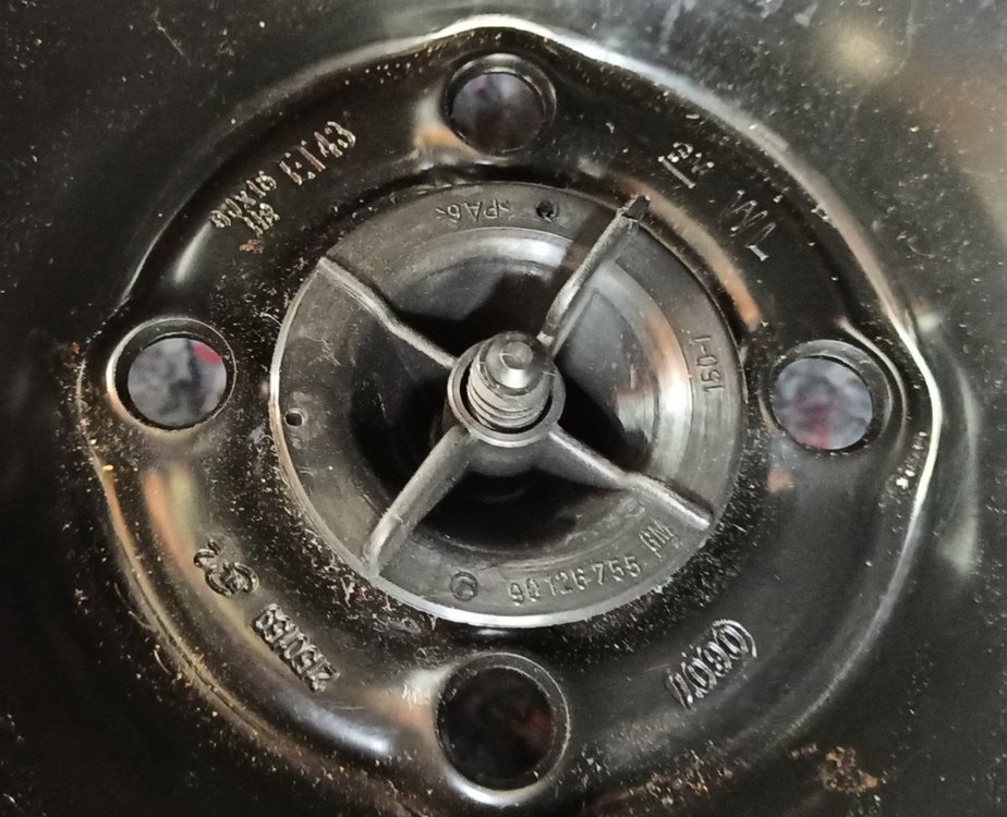

No mam prawie nówkę zapas. Jutro może wyjme ja i zrobię zdjęcie.

To zdjęcie mojego zapasu. Jest tam ET 43.

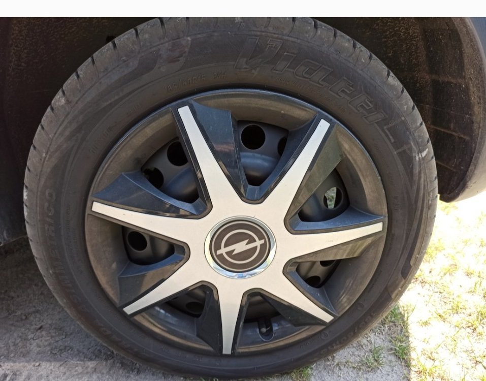

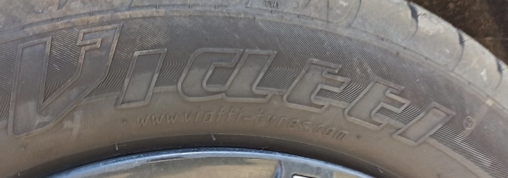

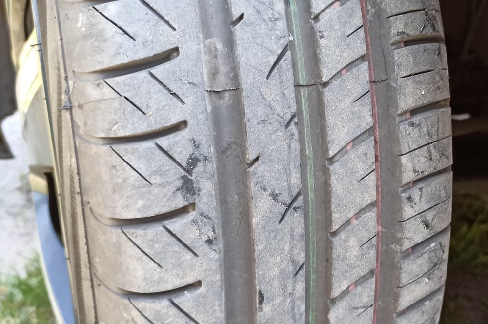

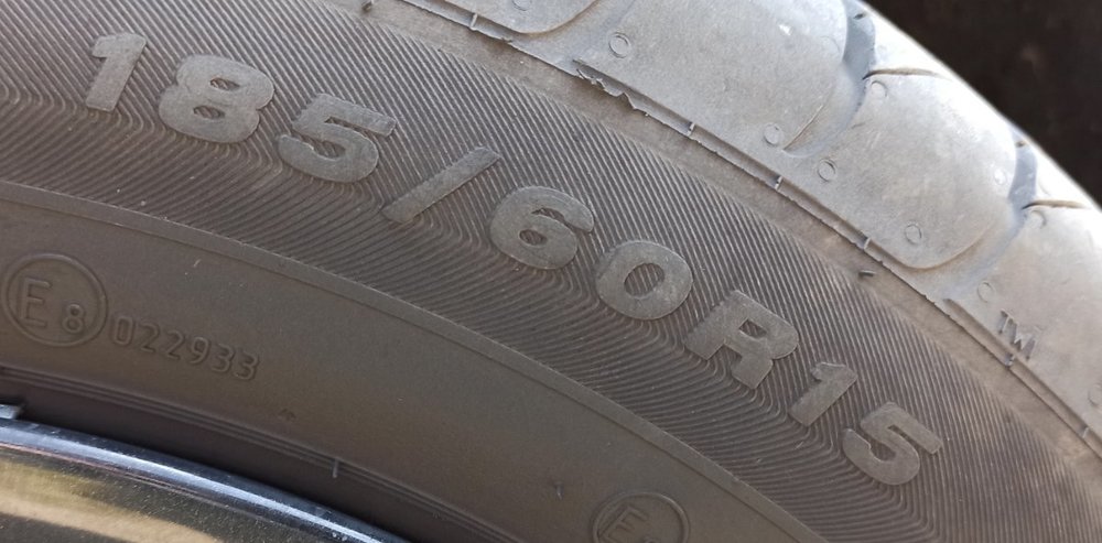

Chyba dam sobie spokój z alu. Gość nie odbiera telefonu nie odpisuje na maile. Co za ludzie na tym serwisie.
Mam fajne oponki i kołpaczki.
IMG_20220523_163927.thumb.jpg.8d64c5db69bb77f72571004c43f95071.jpgIMG_20220523_163957.thumb.jpg.8e1c4ed6860bbd6e3b3040ce9cc21c42.jpg
