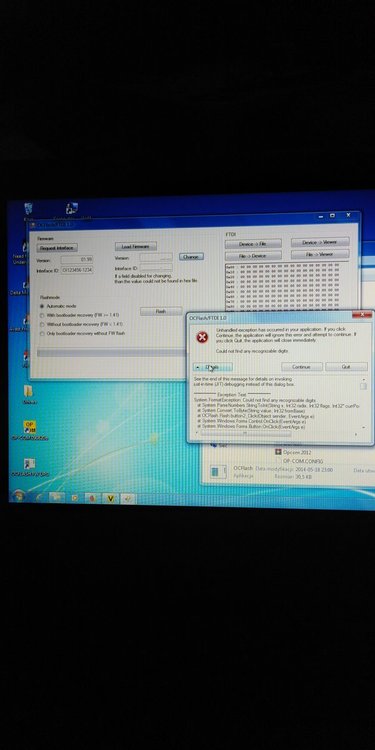

Grzechu87 Opublikowano 23 Marca 2019 Udostępnij Opublikowano 23 Marca 2019 Mam problem z przejsciem na inna wersje.taki blad wyskakuje. Oc co kaman? Cytuj Odnośnik do komentarza https://forum.opel24.com/topic/43404-op-com-funkcje-mo%C5%BCliwo%C5%9Bci-obs%C5%82uga-porady/page/106/#findComment-704800 Udostępnij na innych stronach Więcej opcji udostępniania...
