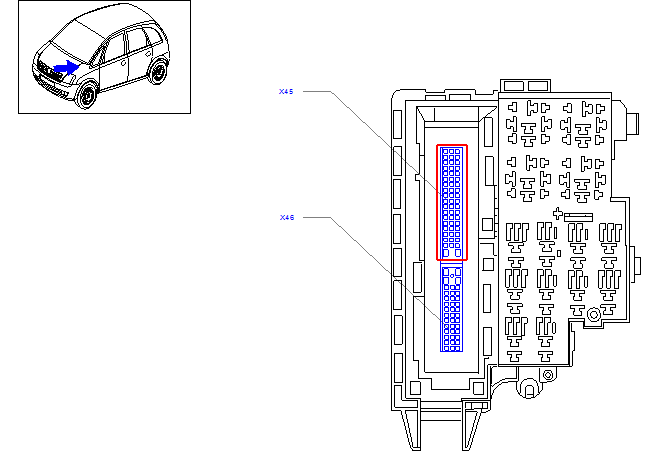

Ja bym się przyglądnął wtykowi X45
Może piny mają słaby styk.
Może zaśniedziały?
