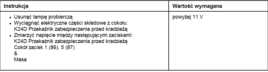

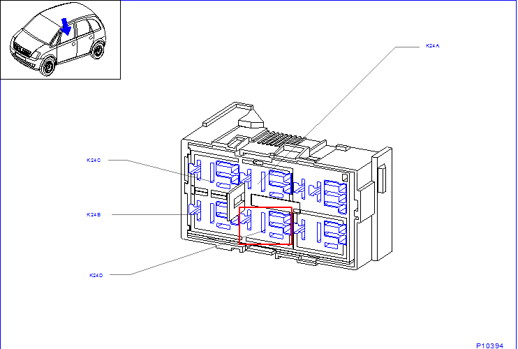

A w instrukcji jest inaczej
2018-11-08_095351.png2018-11-08_095339.png2018-11-08_095251.png2018-11-08_095208.png2018-11-08_095049.png
Udostępnij tę odpowiedź
Odnośnik do odpowiedzi
Trochę tu kombinacji w instrukcji. Nie mam ani autoalarmu, ani diod sygnalizacyjnych więc do większości instrukcji się nie mogę dostosować. Jednak rzeczywiście coś jest jeszcze nie tak, bo po drugim naciśnięciu zamykania zaświecają się na krótko kierunkowskazy a dopiero po trzecim naciśnięciu słychać głośne kliknięcie w zamkach. Póki co centralny się nie zawiesza i tak to na razie zostawię. Jednak ciekawość nie pozwoli mi tego nie posprawdzać według porad kolegi.
