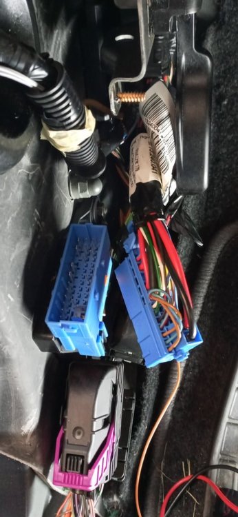

Navia Opublikowano 5 Czerwca 2021 Udostępnij Opublikowano 5 Czerwca 2021 (edytowane) To jeśli go nie ma problemu nie będzie? Rzeczywiście na tym samym pinie z drugiej strony jest tez zielono bialy kabel. Teraz bierzemy sie za kostke X1 . Edytowane 5 Czerwca 2021 przez Navia   Cytuj Odnośnik do komentarza Udostępnij na innych stronach Więcej opcji udostępniania...
Navia Opublikowano 5 Czerwca 2021 Udostępnij Opublikowano 5 Czerwca 2021 (edytowane) A teraz dobrze liczymy ? Edytowane 5 Czerwca 2021 przez Navia   Cytuj Odnośnik do komentarza Udostępnij na innych stronach Więcej opcji udostępniania...
Navia Opublikowano 5 Czerwca 2021 Udostępnij Opublikowano 5 Czerwca 2021 (edytowane) Odwrotnie kosrka i sa kable zielony i czarno niebieski. Do nich sie wpiac? Druga strona tez ma te kable . Edytowane 5 Czerwca 2021 przez Navia   Cytuj Odnośnik do komentarza Udostępnij na innych stronach Więcej opcji udostępniania...

Navia Opublikowano 5 Czerwca 2021 Udostępnij Opublikowano 5 Czerwca 2021 Jest pewien sukces . Pojawilo sie zuzycie chwilowe i zuzycie. Nie ma zasiegu ? Czyzby jednak nie bylo jakiegos kabla ?   Cytuj Odnośnik do komentarza Udostępnij na innych stronach Więcej opcji udostępniania...
