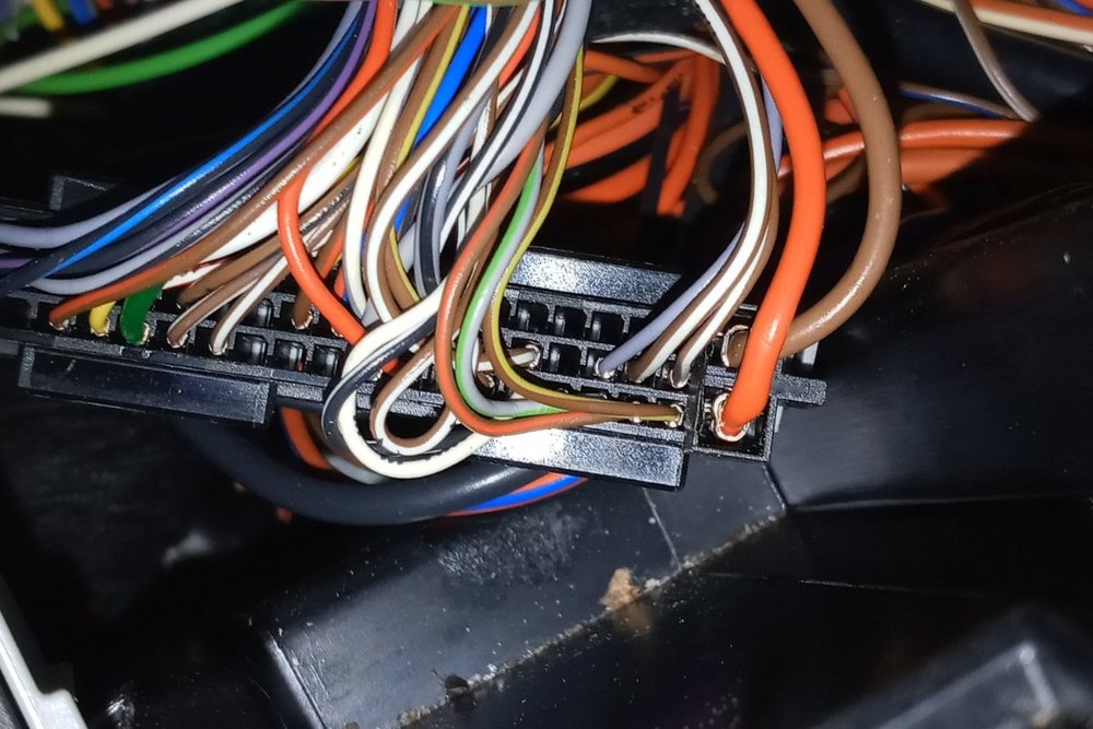

Navia Opublikowano 3 Czerwca 2021 Udostępnij Opublikowano 3 Czerwca 2021 Otworzyliśmy slupek i tam jest coś takiego.   Cytuj Odnośnik do komentarza Udostępnij na innych stronach Więcej opcji udostępniania...
adam1954 Opublikowano 3 Czerwca 2021 Autor Udostępnij Opublikowano 3 Czerwca 2021 Tak w sumie to pytanie do jakiego zlącza chcesz dojść   Cytuj Odnośnik do komentarza Udostępnij na innych stronach Więcej opcji udostępniania...
Navia Opublikowano 3 Czerwca 2021 Udostępnij Opublikowano 3 Czerwca 2021 No szukamy tego złącza X5 . Piszesz że u mnie pin 47 to 35. Czyli musimy się dostać do ECU zdejmując podszybie ? Sugeruję się opisem Mery11 z tego postu: z dnia 7 lutego. Gdybyśmy wiedziały jak dostać się jeszcze do czujnika paliwa bo tam chyba jakiś przewód trzeba pociągną było by jaśniej. A może tylko z tego ECU wystarczy? Ciekawe jak on czyli Mery11 zrobił ten kabelek w kostce ?   Cytuj Odnośnik do komentarza Udostępnij na innych stronach Więcej opcji udostępniania...

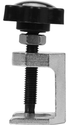

adam1954 Opublikowano 3 Czerwca 2021 Autor Udostępnij Opublikowano 3 Czerwca 2021 23 minuty temu, Navia napisał: Piszesz że u mnie pin 47 to 35. Czyli musimy się dostać do ECU zdejmując podszybie ? Tak. Potrzebny ściągacz do wycieraczek,bo łatwo nie schodzą. X5 jest w dolnym słupku przy lewej nodze   1 Cytuj Odnośnik do komentarza Udostępnij na innych stronach Więcej opcji udostępniania...

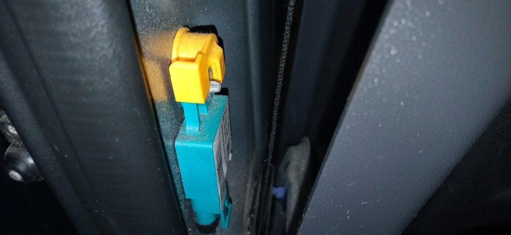

Navia Opublikowano 3 Czerwca 2021 Udostępnij Opublikowano 3 Czerwca 2021 Ściągacz powiadasz. Kurcze może zejdą bez ? X5 jest przy nodze czyli nie potrzebnie rozebrałyśmy słupek z pasami? A jak z tym kabelkiem od czujnika paliwa. Gdzie to ustrojstwo się znajduje. Próbuję uruchomić instalację wirtualnego systemu na kompie ale nie chce się uruchomić. Patrzę na te poradniki na YT ale nic to nie zmienia. Cały czas mam ten sam błąd.   Cytuj Odnośnik do komentarza Udostępnij na innych stronach Więcej opcji udostępniania...
adam1954 Opublikowano 3 Czerwca 2021 Autor Udostępnij Opublikowano 3 Czerwca 2021 12 minut temu, Navia napisał: Ściągacz powiadasz. Kurcze może zejdą bez ? Raczej nie ma mowy. Ja używam tego Bo ten nie mieści się przy lewej A do tego gnie się Wirtualna maszyna? Może za mało pamięci przydzieliłaś. Wywal XP i na nowo zainstaluj   Cytuj Odnośnik do komentarza Udostępnij na innych stronach Więcej opcji udostępniania...

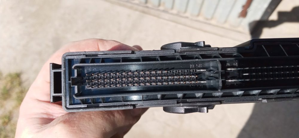

Navia Opublikowano 4 Czerwca 2021 Udostępnij Opublikowano 4 Czerwca 2021 (edytowane) 11 godzin temu, adam1954 napisał: Piny trzeba dokupić takie jak są we wtyczce. To się nada ? https://allegro.pl/oferta/zlacze-zasilajace-wtyczka-11pin-raster-4mm-kolkowe-10770326429 Dobra Panowie gdzie tu szukac tego ECU z pinem 35 ? Dobra to chyba o to chodzi . Tu brakuje kabla jak dobrze policzylysmy 35 pin w kostce sugerujac sie opisem na kostce . Edytowane 4 Czerwca 2021 przez Navia   Cytuj Odnośnik do komentarza Udostępnij na innych stronach Więcej opcji udostępniania...
peplunio Opublikowano 4 Czerwca 2021 Udostępnij Opublikowano 4 Czerwca 2021 To nie jest ECU. To jest BCM(sterownik nadwozia albo moduł komfortu-różne nazewnictwo). ECU jest pod maską na silniku przecież... 1 Cytuj Odnośnik do komentarza Udostępnij na innych stronach Więcej opcji udostępniania...
