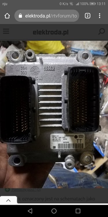

peplunio Opublikowano 4 Czerwca 2021 Udostępnij Opublikowano 4 Czerwca 2021 (edytowane) Tak. To zdjęcie drugie poniżej to ECU. Kurde co tam porobiliście? Po co ruszaliście BCM w podszybiu. Dociągaliście tam jakiś kabelek? Niepotrzebnie.... Wystarczyło pociągnąć kabelek ze złącza X5pin29 do wyświetlacza GID pin 16.Z ECU wszystkie kabelki podciągnięte powinny być fabrycznie do złączy w progu. Jeszcze tylko pin 15 z wyświetlacza do złącza X1 pin 18 a pin 13 wyświetlacza do X1 pin 6. I wyświetlacz pokazać powinien intetesujące Cię wartości... Edytowane 4 Czerwca 2021 przez peplunio   2 Cytuj Odnośnik do komentarza https://forum.opel24.com/topic/85607-schemat-do-gid-w-mery-tyczy-silnik%C3%B3w-z16xe-oraz-z14xep-oraz-z17dth/page/8/#findComment-736593 Udostępnij na innych stronach Więcej opcji udostępniania...

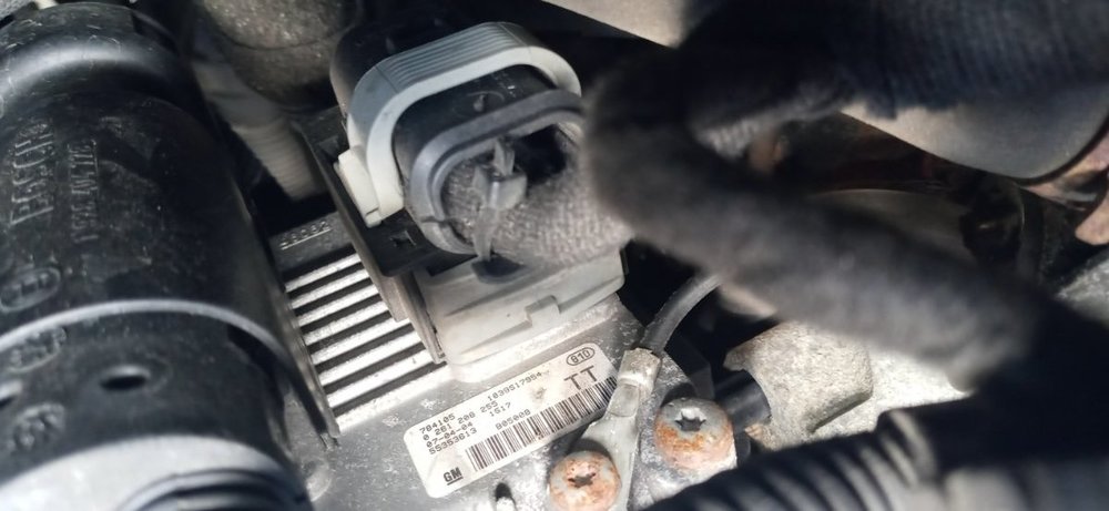

peplunio Opublikowano 4 Czerwca 2021 Udostępnij Opublikowano 4 Czerwca 2021 ECU jest przykręcone po prawej stronie silnika(po stronie kierowcy) jak się podniesie maskę. Jest przykręcony przy kolektorze dolotowym. Ma dwie czarne wtyczki...   1 Cytuj Odnośnik do komentarza https://forum.opel24.com/topic/85607-schemat-do-gid-w-mery-tyczy-silnik%C3%B3w-z16xe-oraz-z14xep-oraz-z17dth/page/8/#findComment-736595 Udostępnij na innych stronach Więcej opcji udostępniania...

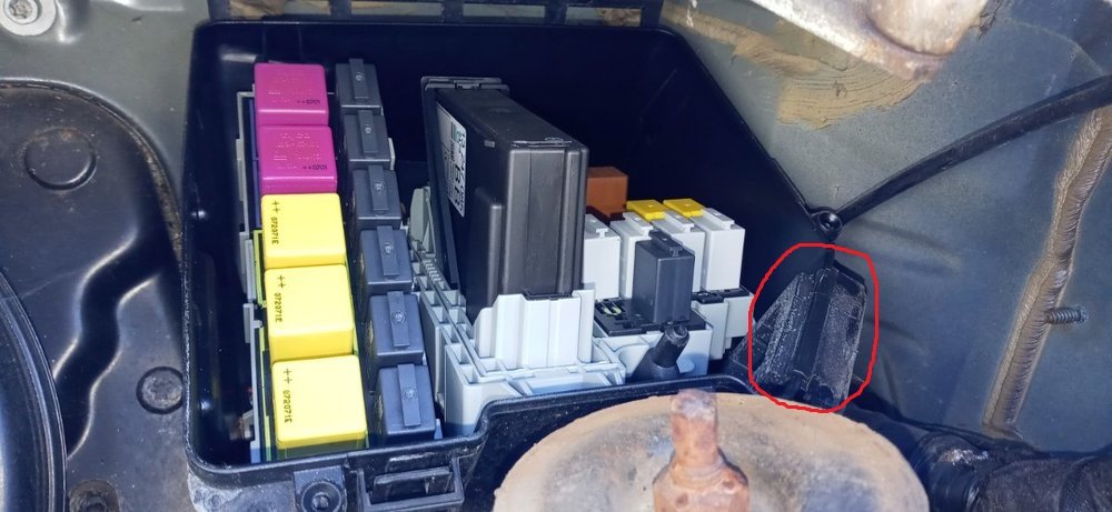

adam1954 Opublikowano 4 Czerwca 2021 Autor Udostępnij Opublikowano 4 Czerwca 2021 9 godzin temu, Navia napisał: Dziwi mnie zapis o zdejmowaniu wycieraczek itd. aby dostać się do ECU. Nie do ECU a aby dostać się do modułu nadwozia a w sumie do przepuszczenie przewodu przez przelotkę do niego idącą 9 godzin temu, Navia napisał: bo tam widać szparę aby wsadzić kabel do środka Tam gdzie przechodzą wiązki do całej puszki od modułu możesz się przebić przez gumę oslaniającą 10 godzin temu, peplunio napisał: Z ECU wszystkie kabelki podciągnięte powinny być fabrycznie do złączy w progu. Najlepiej sprawdzić we wtyczce z ECU czy jest przewód w tym pinie . Jeżeli jest to ok. Ja spotkałem Mery że nie było.   Cytuj Odnośnik do komentarza https://forum.opel24.com/topic/85607-schemat-do-gid-w-mery-tyczy-silnik%C3%B3w-z16xe-oraz-z14xep-oraz-z17dth/page/8/#findComment-736606 Udostępnij na innych stronach Więcej opcji udostępniania...

Navia Opublikowano 5 Czerwca 2021 Udostępnij Opublikowano 5 Czerwca 2021 To ten kabel trzeba było przeprowadzać z ECU do kabiny czy nie? My go mamy już w kabinie. Nie wiemy jak odpiąć tą kostkę z ECU. Co do wirtualnej maszyny chyba podmienimy dysk w laptopie i zainstalujemy system 32bitowy. Cytuj Odnośnik do komentarza https://forum.opel24.com/topic/85607-schemat-do-gid-w-mery-tyczy-silnik%C3%B3w-z16xe-oraz-z14xep-oraz-z17dth/page/8/#findComment-736616 Udostępnij na innych stronach Więcej opcji udostępniania...
