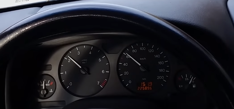

Gość deodekabokat Opublikowano 3 Stycznia 2020 Udostępnij Opublikowano 3 Stycznia 2020 No to nie trafiłem. Licznik musiał być wymieniony bo ten na zdjęciu z "gęstym" obrotomierz jest od 2002 zdaje się ale na pewno od motory z16se. BTW 1.6 8v 75hp nie ma czujnika w głowicy. Wiem bo jak chciałem kupić głowicę to chandlarze mówią dobra dobra 1.6 8v i będzie pasić a tam właśnie zamiast gniazda pod czujnik jest zaślepka. Nie wiem gdzie w 75hp jest ten czujnik i ile ich jest. Możliwe że to właśnie wtedy były jeszcze dwa jeden na komp a drugi jako switch na wentylator Edit. Na innym forum ten sam user pyta o to samo a w opisie stoi z16se.   Cytuj Odnośnik do komentarza https://forum.opel24.com/topic/88590-astra-g-nowy-termostat-uszkodzony/page/5/#findComment-716375 Udostępnij na innych stronach Więcej opcji udostępniania...

Gość mk5 Opublikowano 20 Stycznia 2020 Udostępnij Opublikowano 20 Stycznia 2020 (edytowane) W dniu 2.01.2020 o 21:00, adam1954 napisał: Jestes pewien ze ten, bo ja uwazam ze tenhttp://czesci.poradyopel.pl/9022-wlacznik-wentylatora-chlodnicy-cieczy-chlodzacej-astra-i-corsa.html Temp otwarcia termostatu to 92st czyli wentylator by pracowa zaraz po otwarciu termostatu Edytowane 20 Stycznia 2020 przez mk5   Cytuj Odnośnik do komentarza https://forum.opel24.com/topic/88590-astra-g-nowy-termostat-uszkodzony/page/5/#findComment-717274 Udostępnij na innych stronach Więcej opcji udostępniania...
wesol Opublikowano 20 Stycznia 2020 Udostępnij Opublikowano 20 Stycznia 2020 Temperatura płynu chłodzącego nie jest taka sama w kazd.punkcie pod maską. Czyli inna jest na wodzie w głowicy inna przy termostacie inna na chłodnicy czy nawet wężach. To że termostat ma początek otwarcia powiedzmy przy 89 stopniach a max otwarcie przy 102 to nie znaczy że na chłodnicy gdzieś tam jeszcze w połowie jej wysokości gdzie czujnik jest ma też 90 stopni. Miesza się z chłodną wodą i na czujnik idzie może z 75 stopni max. Normalnie to raczej wiatraki się nie załączają. Czyli spokojna jazda wiosną czy jesienią to wiatraki nie drgną. W lato w mieście to ja rozumiem że się załącza.   Cytuj Odnośnik do komentarza https://forum.opel24.com/topic/88590-astra-g-nowy-termostat-uszkodzony/page/5/#findComment-717276 Udostępnij na innych stronach Więcej opcji udostępniania...
adam1954 Opublikowano 20 Stycznia 2020 Udostępnij Opublikowano 20 Stycznia 2020 16 godzin temu, mk5 napisał: Jestes pewien ze ten, Ten czy nie ten. Chodziło mi o jego temp . pracy.   Cytuj Odnośnik do komentarza https://forum.opel24.com/topic/88590-astra-g-nowy-termostat-uszkodzony/page/5/#findComment-717290 Udostępnij na innych stronach Więcej opcji udostępniania...
Gość mk5 Opublikowano 20 Stycznia 2020 Udostępnij Opublikowano 20 Stycznia 2020 (edytowane) 12 godzin temu, wesol napisał: Temperatura płynu chłodzącego nie jest taka sama w kazd.punkcie pod maską. Czyli inna jest na wodzie w głowicy inna przy termostacie inna na chłodnicy czy nawet wężach. To że termostat ma początek otwarcia powiedzmy przy 89 stopniach a max otwarcie przy 102 to nie znaczy że na chłodnicy gdzieś tam jeszcze w połowie jej wysokości gdzie czujnik jest ma też 90 stopni. Miesza się z chłodną wodą i na czujnik idzie może z 75 stopni max. Normalnie to raczej wiatraki się nie załączają. Czyli spokojna jazda wiosną czy jesienią to wiatraki nie drgną. W lato w mieście to ja rozumiem że się załącza. Może zamiast teori, wiecej praktyki, wymieniałem ten termowłacznik w AF i wiem o czym piszę. Zreszta na tym forum był temat o zle dobranym termowłaczniku. Adam mi tez chodziło o temp pracy, u mnie był 100-95st prawidłowy, AF X16SZ okrągły. Zeby podsumować w AF były trzy czujniki jeden na zegary, drugi do ecu trzeci termowłacznik. Przy zegarach z obrotomierzem był wyzej wyskalowany wskaznik temp, pokazywał wieksza temp niz ten bez obromierza. W AG czy x16szr czy z16se był jeden czujnik. o ile wiem. Termowłaczniki w AF rózniły sie liczba pinów, były dwa lub trzy. https://superparts.pl/wlacznik-wentylatora-chlodnicy-fae-36190-1341030-opel/106028 Edytowane 20 Stycznia 2020 przez mk5 Cytuj Odnośnik do komentarza https://forum.opel24.com/topic/88590-astra-g-nowy-termostat-uszkodzony/page/5/#findComment-717307 Udostępnij na innych stronach Więcej opcji udostępniania...
