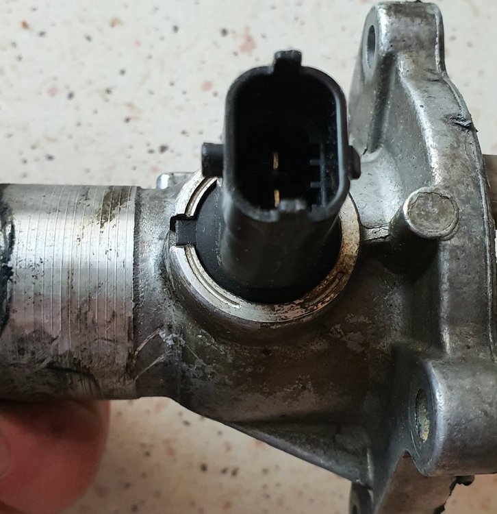

Scotch Opublikowano 1 Kwietnia 2020 Autor Udostępnij Opublikowano 1 Kwietnia 2020 Ogarnąłem wszystko oprócz tego czujnika temperatury płynu. Czy Febi Bilstein 28377 będzie dobry? Po Vin według centercar pasuje.. I gdzie on dokładnie się mieści? Gdzieś w okolicach termostatu? Chce zlikwidować ten błąd p0115.   Cytuj Odnośnik do komentarza https://forum.opel24.com/topic/89506-astra-h-problemy-z-odpalaniem/page/2/#findComment-720531 Udostępnij na innych stronach Więcej opcji udostępniania...
rafalgrzegorz Opublikowano 2 Kwietnia 2020 Udostępnij Opublikowano 2 Kwietnia 2020 Czujnik temperatury jest na obudowie termostatu. Tu masz filmik z wymianą termostatu. - Cytuj Odnośnik do komentarza https://forum.opel24.com/topic/89506-astra-h-problemy-z-odpalaniem/page/2/#findComment-720534 Udostępnij na innych stronach Więcej opcji udostępniania...
