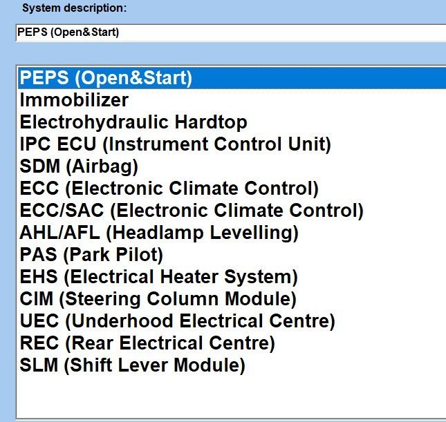

Navia Opublikowano 12 Lutego 2022 Autor Udostępnij Opublikowano 12 Lutego 2022 (edytowane) No i Panowie będzie kicha bo w Merivie nie ma tych UEC czy REC Tych ustawień brak: To znalazłam w Astrze i Zafirze B z 2007r. Czyli pozostaje ewentualnie ustawić automat do świateł mijania lub zakup tego modułu i zrobienie sobie z długich dzienne. Edytowane 12 Lutego 2022 przez Navia   Cytuj Odnośnik do komentarza https://forum.opel24.com/topic/94151-%C5%9Bwiatla-dzienne-zamiast-dlugich/page/2/#findComment-746230 Udostępnij na innych stronach Więcej opcji udostępniania...

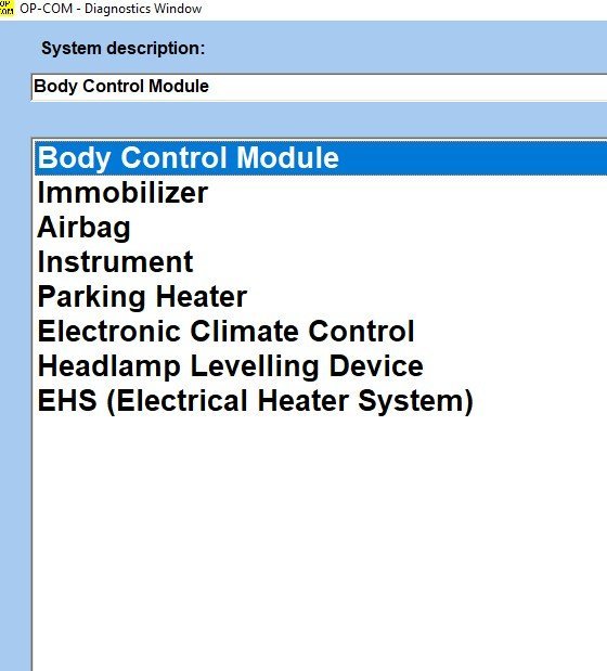

bogoes Opublikowano 12 Lutego 2022 Udostępnij Opublikowano 12 Lutego 2022 Ja też nie mam UEC i REC, ale już Ci ktoś pisał (chyba Peplunio), powinno być w BCM (Body Control Module)...np. w mojej corsie jest w BCM.   Cytuj Odnośnik do komentarza https://forum.opel24.com/topic/94151-%C5%9Bwiatla-dzienne-zamiast-dlugich/page/2/#findComment-746231 Udostępnij na innych stronach Więcej opcji udostępniania...
peplunio Opublikowano 12 Lutego 2022 Udostępnij Opublikowano 12 Lutego 2022 No tak jest jak widzisz Navia. W Merivie nie ma UEC. Światła ustawiasz tylko w BCM...   Cytuj Odnośnik do komentarza https://forum.opel24.com/topic/94151-%C5%9Bwiatla-dzienne-zamiast-dlugich/page/2/#findComment-746232 Udostępnij na innych stronach Więcej opcji udostępniania...

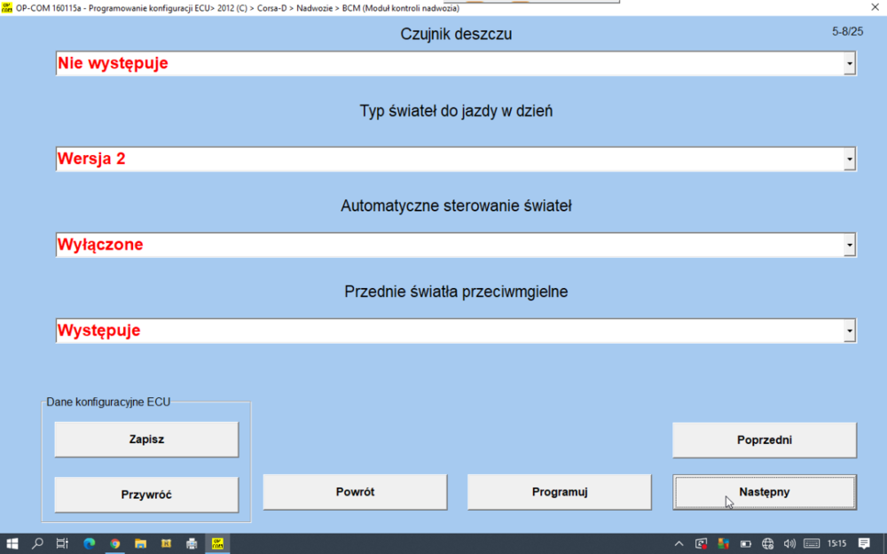

Navia Opublikowano 12 Lutego 2022 Autor Udostępnij Opublikowano 12 Lutego 2022 bogoes ja wiem jak to uruchomić tylko chodzi mi oto że nie ma wariantów. Jest tylko że występuje lub nie i tyle. Wariantów jak na filmie Tom-Fix nie ma.   Cytuj Odnośnik do komentarza https://forum.opel24.com/topic/94151-%C5%9Bwiatla-dzienne-zamiast-dlugich/page/2/#findComment-746233 Udostępnij na innych stronach Więcej opcji udostępniania...
peplunio Opublikowano 12 Lutego 2022 Udostępnij Opublikowano 12 Lutego 2022 Może w innych rocznikach Merivy poszukaj albo przez corse spróbuj...   Cytuj Odnośnik do komentarza https://forum.opel24.com/topic/94151-%C5%9Bwiatla-dzienne-zamiast-dlugich/page/2/#findComment-746234 Udostępnij na innych stronach Więcej opcji udostępniania...
bogoes Opublikowano 12 Lutego 2022 Udostępnij Opublikowano 12 Lutego 2022 hmmm... u mnie są, bo jak widać mam wersję2, a przynajmniej taką miałem, jak robiłem tego screena (w 2020r.)... a może masz trzeba zmienić indeks kodu w BCM, ja mam indeks kodu 003_24, choć nie mam pojęcia, jaki indeks jest w Merivie. @Navia z drugiej strony, to nie do końca rozumiem, po co kombinujesz, światła mijania masz, postojowe masz, drogowe masz, to się ciesz. Ja mam dzienne (fabryczne) i praktycznie ich nie używam... a jak widzę gości jadących wcześnie rano, lub wieczorem, albo jak pada deszcz, czy jest mglisto na dziennych i jeszcze dokładanych, których prawie nie widać, na dodatek jakimś szarym samochodem, to krew mnie zalewa, takim od razu na dzień dobry przywaliłbym po 500zł., albo i więcej... niestety, nie jestem policjantem   2 Cytuj Odnośnik do komentarza https://forum.opel24.com/topic/94151-%C5%9Bwiatla-dzienne-zamiast-dlugich/page/2/#findComment-746235 Udostępnij na innych stronach Więcej opcji udostępniania...
