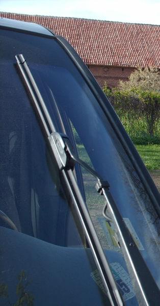

Gość wlepik Opublikowano 31 Marca 2013 Udostępnij Opublikowano 31 Marca 2013 U mnie też jest hałas przy składaniu - kończeniu pracy wycieraczek, a i ogólnie troszkę za głośno chodzą (stuki, jakby luzy były). U mnie wycieraczki chodzą prawie do uszczelki (zwrócę uwagę przy najbliższej okazji). Pamiętam, że kiedyś wymieniłem pióra które mi przypadkowo wpadły w ręce (po jakiejś Omedze) i one były ciut dłuższe (podejrzewam, że one nie były oryginalne w tej Omie). Gdy czyściłem krokowca to przy okazji podokręcałem ramiona wycieraczek (są one przykrecane małymi śrubkami - dwie po bokach grzybka, na którym jest mocowane ramie). Gdy dokrecałem to maksymalnie "naciągałem" ramiona co zniwelowało trochę luz na tych grzybkach i zdaje mi się, że wtedy zyskałem może około 1 cm powierzchni czyszczenia szyby. Ale wątpię aby w tym miejscu mógłbyś aż tyle zyskać powierzchni pracy wycieraczek. Może dodatkowo masz za krótkie pióra ?   Cytuj Odnośnik do komentarza https://forum.opel24.com/topic/11785-przednie-wycieraczki-sintra/page/7/#findComment-481817 Udostępnij na innych stronach Więcej opcji udostępniania...
Gość STRUS_TM Opublikowano 31 Marca 2013 Udostępnij Opublikowano 31 Marca 2013 Cześć! Sprawdziłem u siebie- wycieraczki dochodza prawie do uszczelek. Co do wysokości- oczyszczają szybę do ok 8 cm od góry. Tak jak pisali koledzy-polikwiduj luzy na przegubach (temat już jest na forum). Co do "stuku" przy składaniu- mam przyklejone na ramionach podkładki gumowe (takie "odbijacze"). Jest troszkę ciszej. I przy okazji-Wesołych Świąt i mokrego Dyngusa!   Cytuj Odnośnik do komentarza https://forum.opel24.com/topic/11785-przednie-wycieraczki-sintra/page/7/#findComment-481845 Udostępnij na innych stronach Więcej opcji udostępniania...

Gość Pituś Opublikowano 4 Kwietnia 2013 Udostępnij Opublikowano 4 Kwietnia 2013 Ja zmieniłem na bosch Chodzą ciszej ale ile od uszczelki to nie zwracałem na to uwagi nigdy tak na oko to u mnie jest jeszcze ciut większy odstęp do uszczelki ale tak jak jest na zdjeciu Majka uważacie, że jest dobrze??!! -przecież do wycieraczki Maluchów i Polonezów mniej martwego (brudnego) pola pozostawiały! dopuki czysta szyba to nie przeszkadza ale jak wycieraczki zepchną bród -to juz wtedy jest masakra!! ja osobiście uważam, ze nie moze tak byc...   Cytuj Odnośnik do komentarza https://forum.opel24.com/topic/11785-przednie-wycieraczki-sintra/page/7/#findComment-482348 Udostępnij na innych stronach Więcej opcji udostępniania...
Gość Pituś Opublikowano 4 Kwietnia 2013 Udostępnij Opublikowano 4 Kwietnia 2013 Cześć! Sprawdziłem u siebie- wycieraczki dochodza prawie do uszczelek. Co do wysokości- oczyszczają szybę do ok 8 cm od góry. Tak jak pisali koledzy-polikwiduj luzy na przegubach (temat już jest na forum). Co do "stuku" przy składaniu- mam przyklejone na ramionach podkładki gumowe (takie "odbijacze"). Jest troszkę ciszej. I przy okazji-Wesołych Świąt i mokrego Dyngusa! Czyli Panie Struś (z filmu 'Wniebowięci") Tobie wycieraczki dochodzą prawie 4-5 cm do uszczelki słupka 'pionowego'?? chciałbym, zeby moje sie zbliżały choć do tego czarnego pola na szybie... miekkie gumeczki amortyzuace trzeba bedzie jakoś wmontować to na pewno stłumi hałas składania   Cytuj Odnośnik do komentarza https://forum.opel24.com/topic/11785-przednie-wycieraczki-sintra/page/7/#findComment-482349 Udostępnij na innych stronach Więcej opcji udostępniania...
