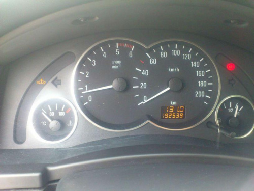

Gość Abram_2006 Opublikowano 1 Lipca 2012 Udostępnij Opublikowano 1 Lipca 2012 (edytowane) Witam tak jak pisałem wyżej moja Meriva gaśnie jak jest zimny silnik odpala ale po chwili gaśnie Gdy silnik się rozgrzeje jest oki pokazuje się błąd ( zdjęcie poniżej ) gdy silnik jest rozgrzany gaśnie kontrolka Dziś usłyszałem klekotanie w silniku co to może być ? W środę jestem umówiony w serwisie Opla w Pile na wymianę - rozrządu - olej - filtr oleju - filtr paliwa - filtr powietrza - zawór desno scv ( i jak mogę spr czy został wymieniony ) ?? -( dodatkowo podłącze go pod komputer ) Czy macie jakieś jakiś sugestie co mechanicy mogą jeszcze zrobić lub zobaczyć ? wyczyścić Po wizycie w serwisie napisze czy ustąpił problem ile kosztowało Edytowane 1 Lipca 2012 przez Abram_2006   Cytuj Odnośnik do komentarza https://forum.opel24.com/topic/42150-meriva-17-cdti-zimny-ga%C5%9Bnie-i-faluje/page/5/#findComment-446974 Udostępnij na innych stronach Więcej opcji udostępniania...
Gość marmi Opublikowano 2 Lipca 2012 Udostępnij Opublikowano 2 Lipca 2012 (edytowane) jeśli wymieniasz już taką ilość gratów to należałoby także sprawdzić luz zaworowy, jaki ma silnik, kontrola wedle producenta do 150tyś i ewentualna regulacja ale warto zrobić wcześniej... jak robisz rozrząd niech wymienią tez uszczelkę pod pompą oleju lubi czasem sie rozciekać bez przyczyny, kosztuje grosze a spokój zapewniony... Edytowane 2 Lipca 2012 przez marmi   Cytuj Odnośnik do komentarza https://forum.opel24.com/topic/42150-meriva-17-cdti-zimny-ga%C5%9Bnie-i-faluje/page/5/#findComment-447126 Udostępnij na innych stronach Więcej opcji udostępniania...
Gość Abram_2006 Opublikowano 2 Lipca 2012 Udostępnij Opublikowano 2 Lipca 2012 jeśli wymieniasz już taką ilość gratów to należałoby także sprawdzić luz zaworowy, jaki ma silnik, kontrola wedle producenta do 150tyś i ewentualna regulacja ale warto zrobić wcześniej... jak robisz rozrząd niech wymienią tez uszczelkę pod pompą oleju lubi czasem sie rozciekać bez przyczyny, kosztuje grosze a spokój zapewniony... oki dzięki za odpowiedz Jutro jade do serwisu o 8.00 powiem im żeby to spr i wymienili uszczelkę pod pompą oleju oby pomogło to   Cytuj Odnośnik do komentarza https://forum.opel24.com/topic/42150-meriva-17-cdti-zimny-ga%C5%9Bnie-i-faluje/page/5/#findComment-447144 Udostępnij na innych stronach Więcej opcji udostępniania...
Gość Abram_2006 Opublikowano 4 Lipca 2012 Udostępnij Opublikowano 4 Lipca 2012 oki dzięki za odpowiedz Jutro jade do serwisu o 8.00 powiem im żeby to spr i wymienili uszczelkę pod pompą oleju oby pomogło to dziś odebrałem moją Merivę z serwisu po wymianie zaworu desno wszystko oki silnik pracuje równo odpala na zimnym bez problemu Jutro jeszcze raz spr żebym był na 100% pewny A co do kontrolki błedu okazało się że jeden kabel od świecy był odłączony za wymiane tych rzeczy oprócz ust zaworów i spr ich zapłaciłem 1909zl   Cytuj Odnośnik do komentarza https://forum.opel24.com/topic/42150-meriva-17-cdti-zimny-ga%C5%9Bnie-i-faluje/page/5/#findComment-447389 Udostępnij na innych stronach Więcej opcji udostępniania...
