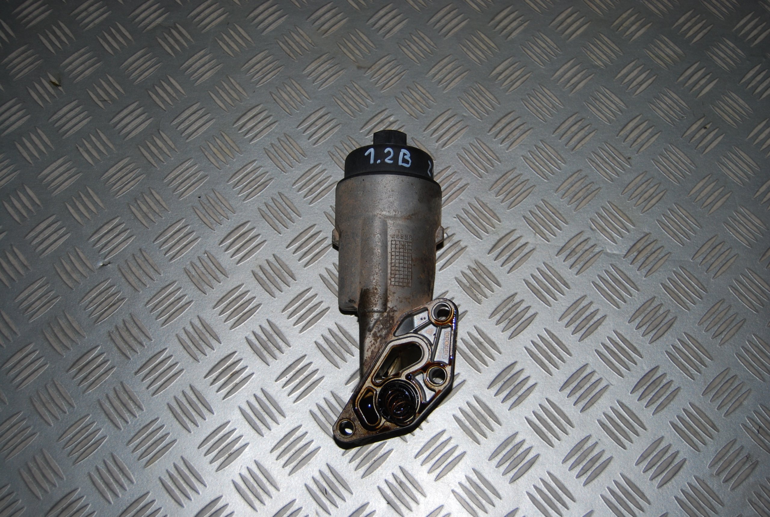

Podstawa filtra oleju wobec tego?

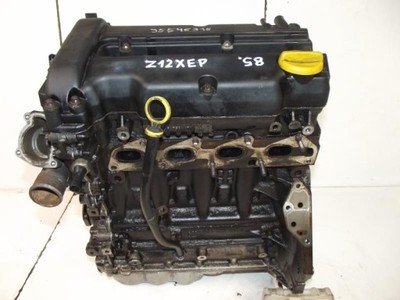

PODSTAWA FILTRA OLEJU OPEL CORSA D 1.2 B Z12XEP
silnik słupek OPEL CORSA D Z12XEP 1.2 16V
Tak . Poniżej tego  na najniższym punkcie łączenia skrzyni z silnikiem, na samym dole pojawia się kropelka płynu. Linia ultrafioletowa jest w okolicy 3 otworu od lewej  kolektora wydechowego na łączeniu bloku silnika z głowicą.
