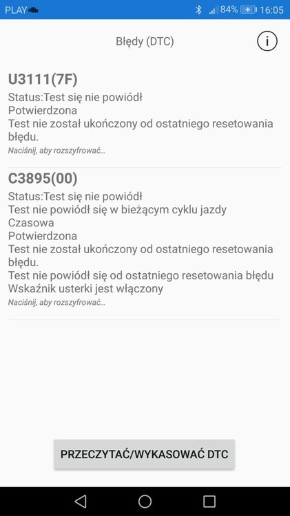

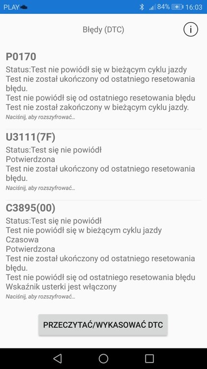

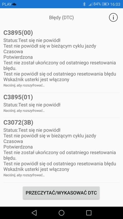

Podsyłam jeszcze zdjątka.

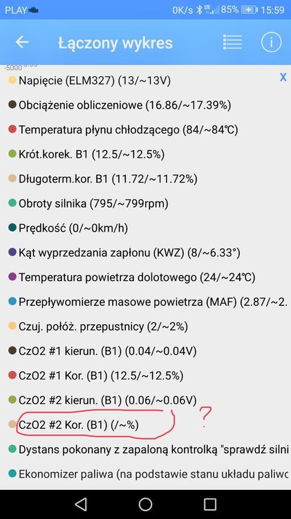

Podpiąłem się do autka.
Na pracującym silniku jedna z sond nie korygowała składu mieszanki.
Wynikałoby z oznaczeń, że to sonda za katem?
Po prostu zero reakcji na dodawanie gazu.
Plus do tego stały błąd P0170
i coś jeszcze.
Z tym się nigdy nie spotkałem - niby to są jakieś błędy w komunikacji.
Może ktoś się wypowie.

Druga sonda ma pracować prawie na stałym napięciu.
Nie powinna reagować tak jak pierwsza.

Błąd P0170 to od niego masz właśnie wypalone zawory.
Przy LPG to jest właśnie od złej regulacji LPG.
Więc podstawa to wyłączenie LPG i jazda kilka dni na Pb.
Jeżeli nie wyskoczy to znaczy że kierunek gazownik i regulacja LPG na drodze.
Jeżeli wyskoczy na Pb to masz do sprawdzenia lewe powietrze , układ paliwowy(ciśnienie , wtryski ,zawór par paliwa) i sonda.

Napięcie, napięciem. Z badania wynikało, że druga sonda kompletnie nie koryguje składu mieszanki - po prostu jest martwa.
Niestety miałem tylko na durnej aplikacji podpięte auto.
Sprawdzę jeszcze na Op-Kom.
Masz błąd P0170 więc sprawdź pierwszą sondę i co pisałem.
Druga sonda mogła ,,zawisnąć,, przez złą regulację.
Druga sonda to tylko diagnostyka.
Pierwsza to regulacyjna.
Więc jaką masz diagnostykę przy złej pracy sondy pierwszej?
Zrób reset wartości wyuczonych sond i przepustnicy i zobaczysz czy się zmieni.
Ten program co masz nie wiem czy dobrze współpracuje.
