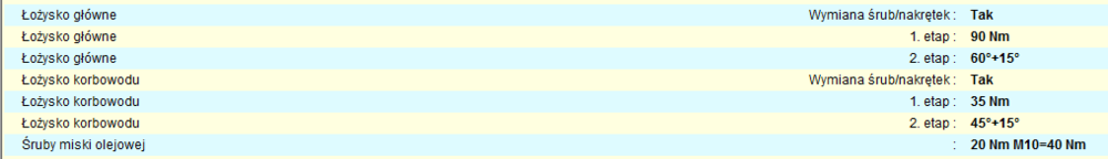

Gość omega Opublikowano 24 Lutego 2019 Udostępnij Opublikowano 24 Lutego 2019 Aha. Zaryzykuję i spróbuję kupić honownicę na wiertarkę. Co z tymi śrubami? Zakładać stare czy szukać nowych?   Cytuj Odnośnik do komentarza https://forum.opel24.com/topic/85729-pytanie-o-remont-silnika-20-dti/page/4/#findComment-703943 Udostępnij na innych stronach Więcej opcji udostępniania...

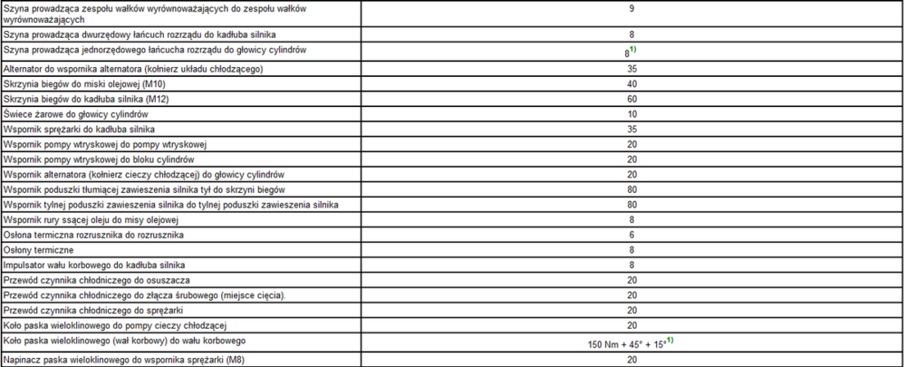

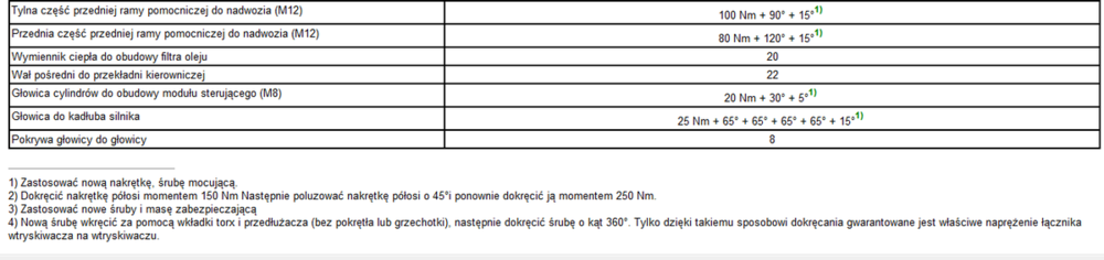

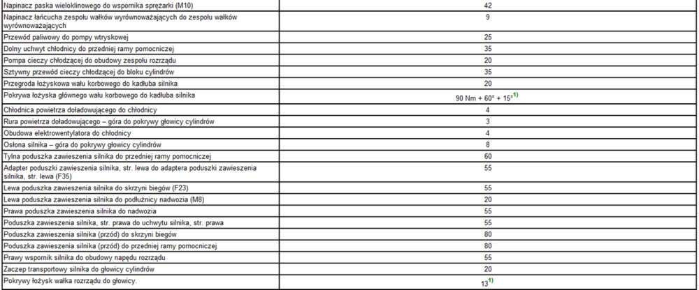

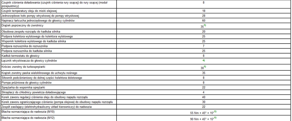

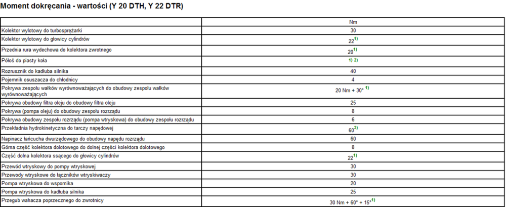

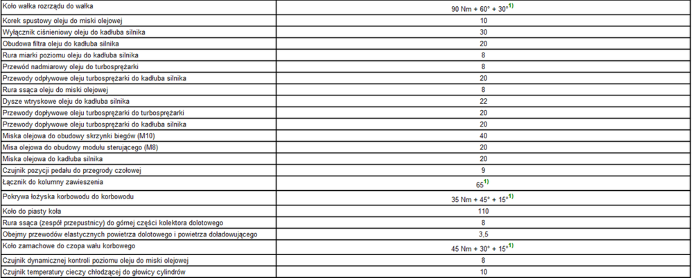

adam1954 Opublikowano 24 Lutego 2019 Udostępnij Opublikowano 24 Lutego 2019 Na śruby odpowiem załącznikami   Cytuj Odnośnik do komentarza https://forum.opel24.com/topic/85729-pytanie-o-remont-silnika-20-dti/page/4/#findComment-703945 Udostępnij na innych stronach Więcej opcji udostępniania...
Gość omega Opublikowano 24 Lutego 2019 Udostępnij Opublikowano 24 Lutego 2019 Czyli do głowicy nowe śruby.Gdzie je kupić? . Śrub do Korbowodu nie widzę   Cytuj Odnośnik do komentarza https://forum.opel24.com/topic/85729-pytanie-o-remont-silnika-20-dti/page/4/#findComment-703950 Udostępnij na innych stronach Więcej opcji udostępniania...
adam1954 Opublikowano 25 Lutego 2019 Udostępnij Opublikowano 25 Lutego 2019 21 godzin temu, omega napisał: Czyli do głowicy nowe śruby.Gdzie je kupić? . To już lenistwo https://opel.7zap.com/pl/car/z02/e/12/20-0/#11 Jaki to problem poszukać w google po numerze   Cytuj Odnośnik do komentarza https://forum.opel24.com/topic/85729-pytanie-o-remont-silnika-20-dti/page/4/#findComment-703965 Udostępnij na innych stronach Więcej opcji udostępniania...
