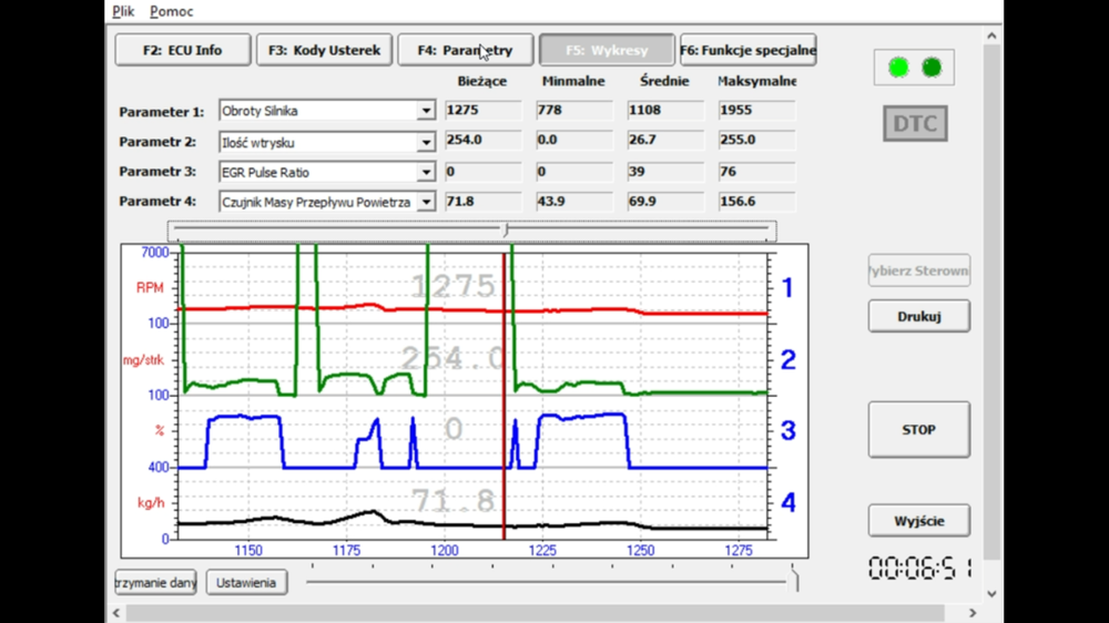

Witam ponownie.
Z racji tego że dalej walczę z moim opello, nic nie pomaga, dolot wyczyściłem, jak pisał kolega Kuba142, a złomek jak kopcił, tak dalej kopci, do tego stopnia że zatkało mi definitywnie kata.
Może ktoś mądry żuci okiem na wykresy.
Podczas hamowania silnikiem mam dawkowanie paliwa 251mg/suw
Podczas gazowania na postoju i po puszczeniu gazu widoczna jest 'szpica' w dawkowaniu.
Astra dalej odpala od strzała czy to +5 czy -5 stopni, obroty nie falują, brak jakiegokolwiek błędu, jak paliła ~5 l/100km tak dalej pali.
EGR zaślepiony, na początku całkowicie, ale wywalało błędem multifunkcji (czy coś takiego) więc przewierciłem zaślepkę fi=5mm i problem znikł.
Wymieniłem zaworek przelewowy (upustowy paliwa) na pompie wtryskowej, sądziłem że może jest przytkany i robi się duże nadciśnienie w pompie, ale nie. Za to po wymianie tego zaworku auto przestało piszczeć (taki upierdliwy, stały, cienki pisk w kabinie na zimnym silniku)
Jakieś propozycje? Czy przypadek jest jak jeden na milion i nie ma rady prócz wymiany połowy auta, co nie ma zbytnio sensu z racji wartości pojazdu ;)
Czy może spakować i wysłać na ukrainę? może ktoś tam zechce tego potworka?
Pozdrawiam
Po zaślepieniu EGR zmieniają sie wartości przepływki.
Pytanie jakie wartości ma przepływka podczas tego złego dawkowania?
https://forum.opel24.com/topic/87348-y17dt-17dti-dawkowanie-paliwa/#findComment-716950
Powiem szczerze że przepływkę szybko wyeliminowałem z grona podejrzanych bo stwierdziłem że jest całkiem ok.
W załączniku stary log i wykresy gdzieś z maja 2019r już po zaślepieniu EGR (zaworek sterujący EGR też jest wymieniony i obecnie działa prawidłowo cały układ)
Co do samej przepływki prezentuje się to jak w załącznikach, średnio od 100 do 70 kg/h
zielony wykres to wtrysk, czarny przepływka
Dzięki
