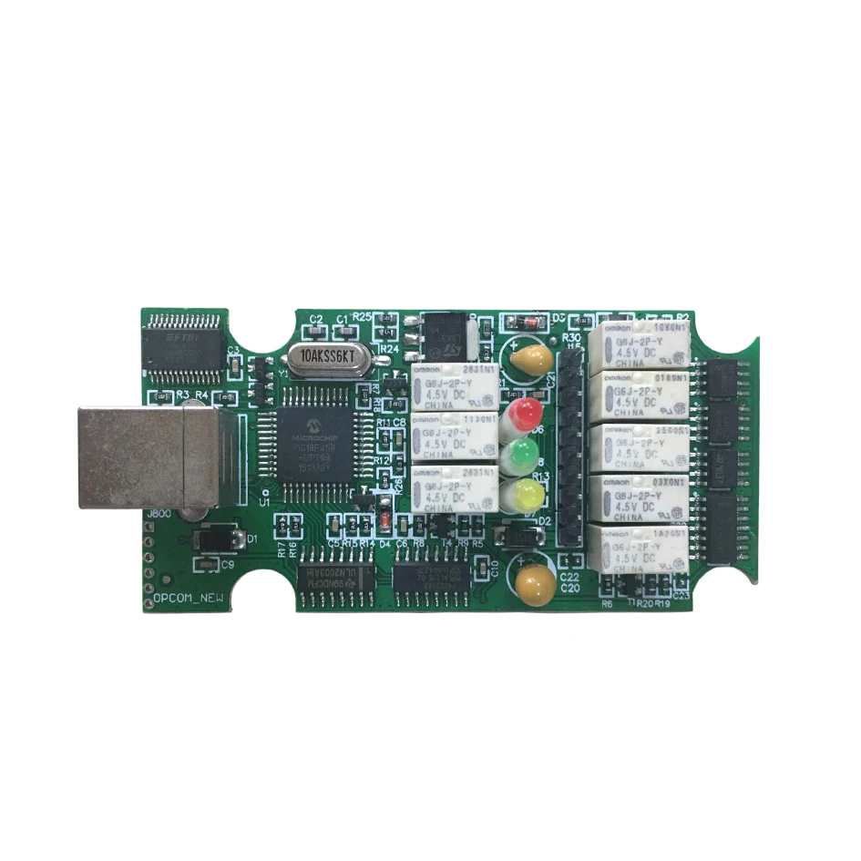

menelki Opublikowano 25 Maja 2017 Udostępnij Opublikowano 25 Maja 2017 A miał już ktoś styczność z opcomem z firmware 1.7? Zdjęcie pokazuje płytkę new_opcom , więc teoretycznie OK. W opisie jest napisane : suppoert flash FW update.   Cytuj Odnośnik do komentarza https://forum.opel24.com/topic/43404-op-com-funkcje-mo%C5%BCliwo%C5%9Bci-obs%C5%82uga-porady/page/71/#findComment-669442 Udostępnij na innych stronach Więcej opcji udostępniania...
bogoes Opublikowano 25 Maja 2017 Udostępnij Opublikowano 25 Maja 2017 (edytowane) No ja mam od 2godz. styczność, ale w samochodzie zobaczę jutro...niestety zamiast przekaźników Omron (które były na zdjęciach w ofercie), są jakieś badziewne, choć sprawdziłem przejścia na płytce i wszystkie styki przekaźników (NO i NC) działają prawidłowo... na krążku CD nie ma firmware... Edytowane 25 Maja 2017 przez bogoes   Cytuj Odnośnik do komentarza https://forum.opel24.com/topic/43404-op-com-funkcje-mo%C5%BCliwo%C5%9Bci-obs%C5%82uga-porady/page/71/#findComment-669468 Udostępnij na innych stronach Więcej opcji udostępniania...
