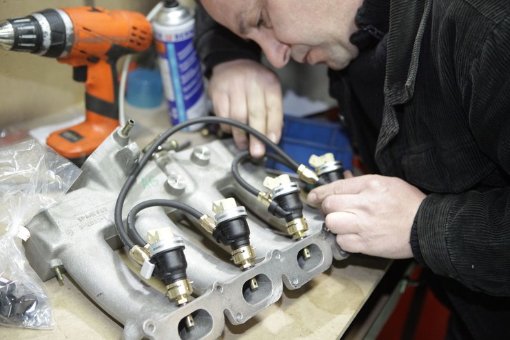

Gość Wygaszacz Opublikowano 13 Października 2018 Udostępnij Opublikowano 13 Października 2018 (edytowane) Witam Potrzebna jakaś fota z miejscem nawiercenia dysz gazowych w kolektorze ssącym Combo 1006 1,4 16v twinport (fotka zapożyczona z neta ) Czy tak ma ktoś zrobione Edytowane 13 Października 2018 przez Wygaszacz   Cytuj Odnośnik do komentarza https://forum.opel24.com/topic/71-pytania-zwi%C4%85zane-z-instalacj%C4%85-lpg/page/93/#findComment-698542 Udostępnij na innych stronach Więcej opcji udostępniania...

adam1954 Opublikowano 13 Października 2018 Udostępnij Opublikowano 13 Października 2018 Wkrętki powinny być jak najbliżej wtrysków. To co na zdjęciu to druciarstwo. Jaki kąt ? Nie powiem bo nie wiem. Popytaj się na forum http://lpg-forum.pl/z14xep-czyli-1-4-twinport-w-astra-g-ii-t48012-15.html   Cytuj Odnośnik do komentarza https://forum.opel24.com/topic/71-pytania-zwi%C4%85zane-z-instalacj%C4%85-lpg/page/93/#findComment-698548 Udostępnij na innych stronach Więcej opcji udostępniania...
Gość Wygaszacz Opublikowano 13 Października 2018 Udostępnij Opublikowano 13 Października 2018 1 godzinę temu, adam1954 napisał: Wkrętki powinny być jak najbliżej wtrysków. To co na zdjęciu to druciarstwo. Jaki kąt ? Nie powiem bo nie wiem. Popytaj się na forum http://lpg-forum.pl/z14xep-czyli-1-4-twinport-w-astra-g-ii-t48012-15.html Tam juz leży mój post ale z tym typem jest problem Co gazownik to ma inne zdanie byłem u dwóch Wiem że wkrętka powinna być jak najbliżej zaworu Chce tylko wiedzy jak ktoś ma zamontowane i jak auto sie zachowuje ?   Cytuj Odnośnik do komentarza https://forum.opel24.com/topic/71-pytania-zwi%C4%85zane-z-instalacj%C4%85-lpg/page/93/#findComment-698554 Udostępnij na innych stronach Więcej opcji udostępniania...

ArKos Opublikowano 13 Października 2018 Udostępnij Opublikowano 13 Października 2018 1 godzinę temu, Wygaszacz napisał: Wiem że wkrętka powinna być jak najbliżej zaworu Nie, jak najbliżej wtryskiwacza benzynowego. 1 godzinę temu, Wygaszacz napisał: jak auto sie zachowuje ? Jest duża bezwładność wtryskiwaczy gazowych tak samo, jak przy długich wężykach od wtrysków. Ciężko jest dobrze wyregulować taką instalację, przy przełączaniu na gaz może poszarpywać lub się dławić (długi czas dotarcia gazu do cylindra) i tego typu historie. Optymalna sytuacja: wkrętka tuż przy wtrysku benzynowym, wężyk od wtrysku gazowego do wkrętki minimalna możliwa długość. Im krótszy tym lepiej. Tu: ideał Można się pokusić o redukcje do wtrysków benzyny i w tym samym miejscu masz wlot gazu bez wiercenia kolektora:   Cytuj Odnośnik do komentarza https://forum.opel24.com/topic/71-pytania-zwi%C4%85zane-z-instalacj%C4%85-lpg/page/93/#findComment-698559 Udostępnij na innych stronach Więcej opcji udostępniania...
