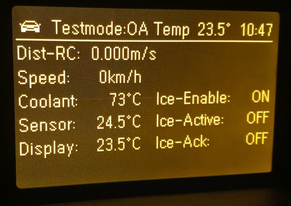

Jestem szczęśliwym posiadaczem od niedawna pierwszego w życiu Opelka. Padło na Merive A.
Interesuje mnie właśnie ten sam problem. W Testmode pokazuje temperature Coolant na -39. Niezależnie czy przejade 10 km czy 300km. Temp. silnika na zegarach jest na poziomie 83-85 st.c.
Rozwiązał ktoś ten problem? Błąd czujnika? Błąd komputera?

U mnie w Merivie A 1.6XEP na wyswietlaczu GID też jest - 39 stopni temperatura płynu chłodzącego w test mode.
Doszedł ktoś dlaczego tak jest?

Wrzuć zdjęcie na forum jak to wygląda.
Co jest napisane przed temperaturą?
Jaką masz temp. przy zgaszonym silniku.?
Spróbowałbym wypiąć wtyczkę z wyświetlacza i psiknąć sprayem do styków.
U koleżanki tak pokazuje
Przy nie odpalonym silniku taka powinna być.
adam1954 czyli dobrze pokazuje ?
Z tego co wiem to tak ma pokazywać przy nie odpalonym a po odpaleniu ma pokazywać normalnie.

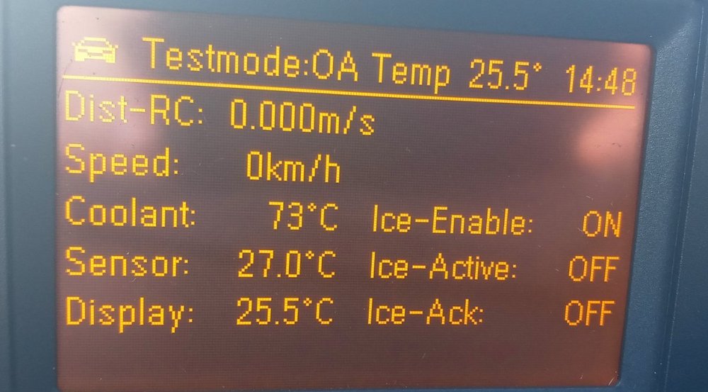

Ok. Sprawdzimy na odpalonym jak jutro będziemy składać mechanizm szyby.
Obiecane spóźnione zdjęcie na odpalonym rozgrzanym silniku. Jest jak było z temperaturą.
Może trzeba jakiś indeks jednak zmienić?
