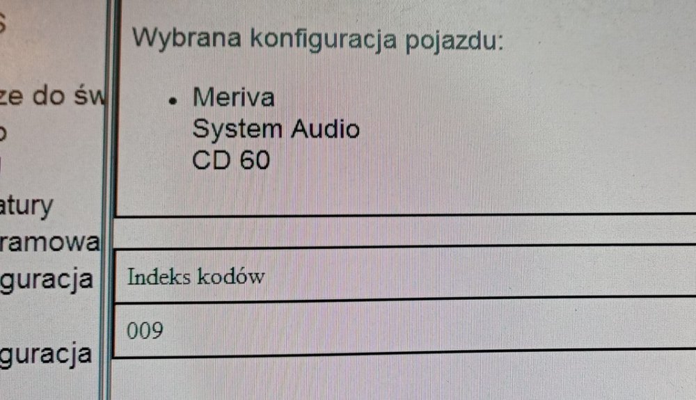

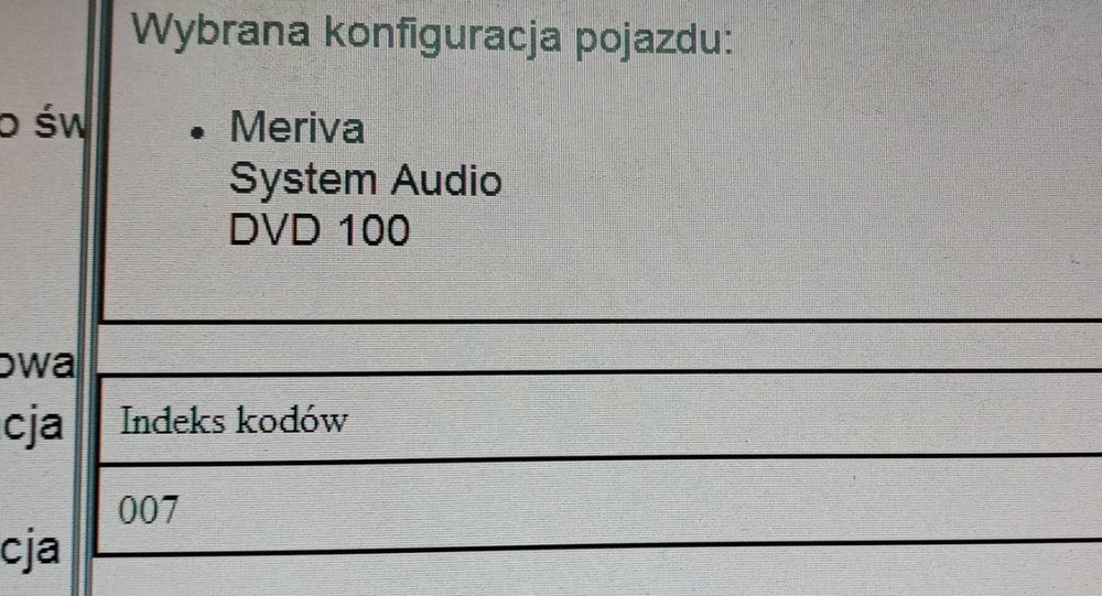

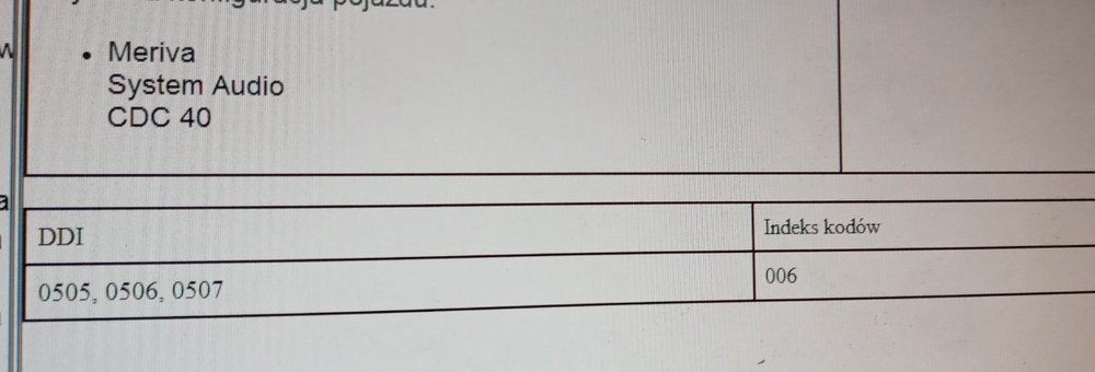

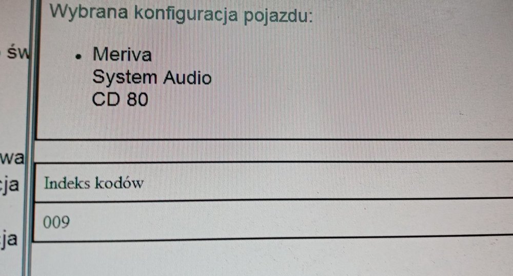

Sprawdziłam te indeksy z radiami. 20210801_204313_(1).thumb.jpg.5e02a89a61262fd88ef9dcec9c2be9f4.jpg
Innych roczników nie patrzyłam.

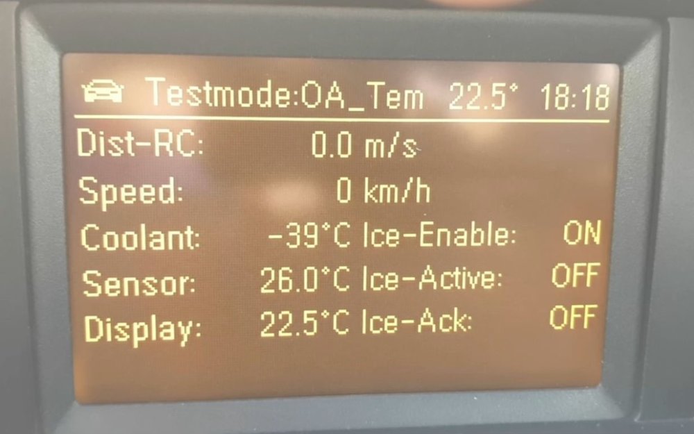

Też kiedyś w TIS szukałem tego ale nie znalazłem właśnie radia cd30 mp3 więc nie drążyłem już tematu. Bo oprócz tej temperatury cieczy to wszystko pokazuje ok.

Co jest napisane przed temperaturą?
Jaką masz temp. przy zgaszonym silniku.?
Spróbowałbym wypiąć wtyczkę z wyświetlacza i psiknąć sprayem do styków.
U mnie zarówno na załączonym jak i wyłączonym zapłonie jest tak samo -39 stopni.
Ponieważ silniki XEP mają termostat z temperaturą otwarcia 105 stopni i w czasie jazdy dochodzi ona ponad 110 stopni to warto mieć tą funkcję działającą żeby obserwować temperaturę.
