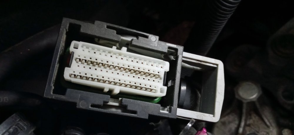

Navia Opublikowano 6 Czerwca 2021 Udostępnij Opublikowano 6 Czerwca 2021 (edytowane) 2 godziny temu, adam1954 napisał: To teraz jeszcze przydałoby się podsumowanie poparte zdjęciami . No jakoś nie zrobili mi zdjęcia OK kupimy na OLX ale widzę ze drogie. Ponad 100zl trzeba dać. https://www.olx.pl/oferty/q-op-com/ 2 godziny temu, adam1954 napisał: Ja zmienię tytuł aby inni wiedzieli że w temacie będzie mowa o Z16XE i Z14XEP Ja nie mam nic przeciwko temu. Napiszcie nam jeszcze jedno. Ten kabel z ECU to podpinać czy nie podpinać ? Bo mamy go przeprowadzonego z komory silnika do kabiny już . Od tej kostki trzeba go ciągnąć ? Taką udało się odpiąć. Ta druga w jakimś plastiku jest i nie wiem jak za to się zabrać . Ciężko tam zrobić zdjęcie jak telefon się włoży. Edytowane 6 Czerwca 2021 przez Navia   Cytuj Odnośnik do komentarza https://forum.opel24.com/topic/85607-schemat-do-gid-w-mery-tyczy-silnik%C3%B3w-z16xe-oraz-z14xep-oraz-z17dth/page/12/#findComment-736693 Udostępnij na innych stronach Więcej opcji udostępniania...
peplunio Opublikowano 6 Czerwca 2021 Udostępnij Opublikowano 6 Czerwca 2021 (edytowane) Ten kabel z ECU to z pinu35? O nim mówisz? Jeśli o nim mowa to tak, jego trzeba wpiąć do złącza x5 pin 29(jeśli go fabrycznie nie było) . Potem już z tego pinu do gida pin 16... Edytowane 6 Czerwca 2021 przez peplunio   Cytuj Odnośnik do komentarza https://forum.opel24.com/topic/85607-schemat-do-gid-w-mery-tyczy-silnik%C3%B3w-z16xe-oraz-z14xep-oraz-z17dth/page/12/#findComment-736696 Udostępnij na innych stronach Więcej opcji udostępniania...
Navia Opublikowano 6 Czerwca 2021 Udostępnij Opublikowano 6 Czerwca 2021 (edytowane) Tak o tym z pinu 35. No jak dopatrzyłeś się tu tylko z jednej strony był ten kabel a z drugiej nie było. A tą kostkę co pokazałam to w niej szukać tego pinu 35? Spróbujemy zrobić zdjecie calego ECU . Z czerwoną strzałką odpieliśmy. Ta z zieloną nie wiemy jak. I z niej wychodzą kable w obie strony. W ktorej szukać kabla z pinem 35. Może jak go się podepnie pojawi się zasięg? No i czy oby napewno dobrze policzliśmy piny? Ale jak było by źle to to nie pikazały by się wskazania co? Chodzi mi o tą niebieską kostkę X1 . Edytowane 6 Czerwca 2021 przez Navia   Cytuj Odnośnik do komentarza https://forum.opel24.com/topic/85607-schemat-do-gid-w-mery-tyczy-silnik%C3%B3w-z16xe-oraz-z14xep-oraz-z17dth/page/12/#findComment-736697 Udostępnij na innych stronach Więcej opcji udostępniania...
peplunio Opublikowano 6 Czerwca 2021 Udostępnij Opublikowano 6 Czerwca 2021 Tak. Z tej wtyczki pin 35 do złącza x5 pin 29.Piny w Ecu też powinny być opisane. No, w sumie masz rację. Jak podłączysz kabelek z ECU pin 35 do złącza x5 pin 29 i z tego kabelka dopniesz przewodzik i poprowadzisz do wyświetlacza GID do pinu 16 to pewno zasięg się pojawi. Zrób tak i daj znać o efektach. Co do złącza x1 to tak, dobrze podpiełyście bo inaczej nie pokazało by Wam spalania.... Cytuj Odnośnik do komentarza https://forum.opel24.com/topic/85607-schemat-do-gid-w-mery-tyczy-silnik%C3%B3w-z16xe-oraz-z14xep-oraz-z17dth/page/12/#findComment-736699 Udostępnij na innych stronach Więcej opcji udostępniania...
