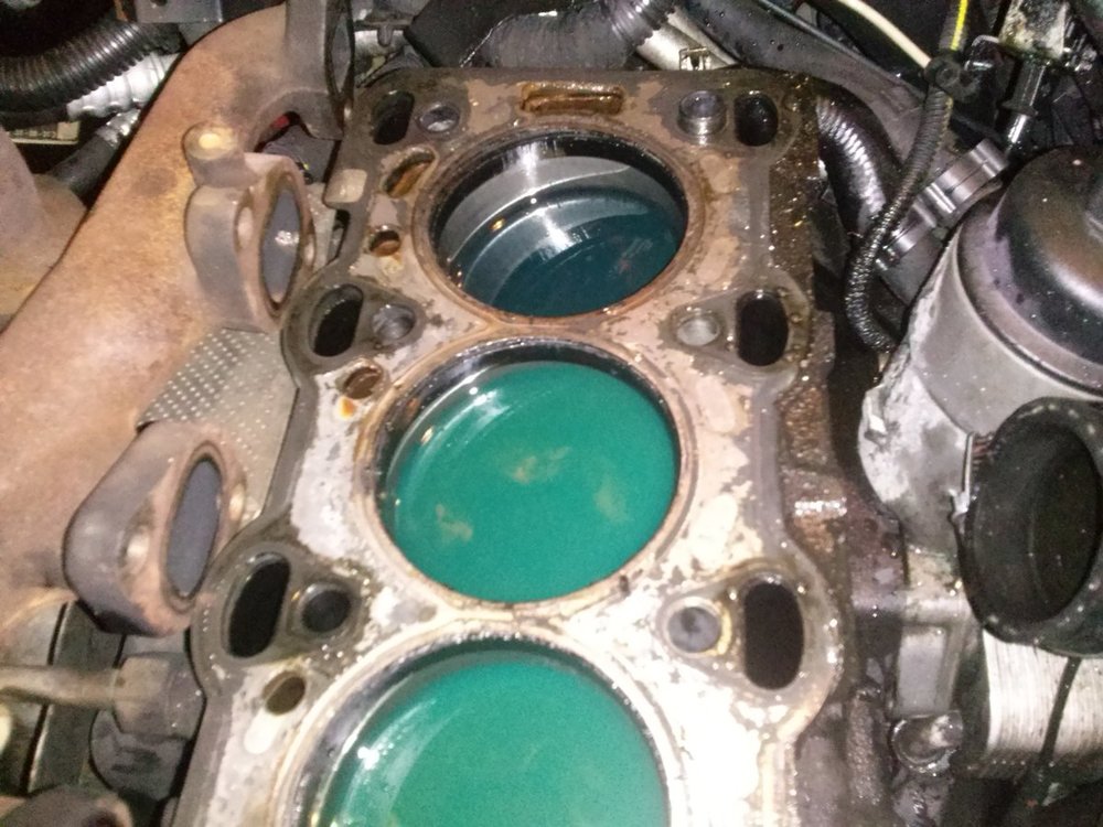

Ten czarny pasek na cylindrze to co to jest i o czym on świadczy?
Cylindry są gładkie-nie czuć żadnych zadrapań pod palcem ani pod paznokciem.
W tym silniku to jest ciekawa sprawa-kompresja była najniższa na 1wszym cylindrze a ON "znikł" na 4cylindrze.Fakt faktem paliwko nie znikło od razu a po niecałych 2dniach.
https://forum.opel24.com/topic/85729-pytanie-o-remont-silnika-20-dti/page/3/#findComment-703934
Że poniżej pracują pierścienie i wycierają tuleję.
Czarny pasek -pierścienie nie dochodzą
Cylindry mają jeszcze ślady honowania?
A pęknięcie głowicy było na którym cylindrze?
