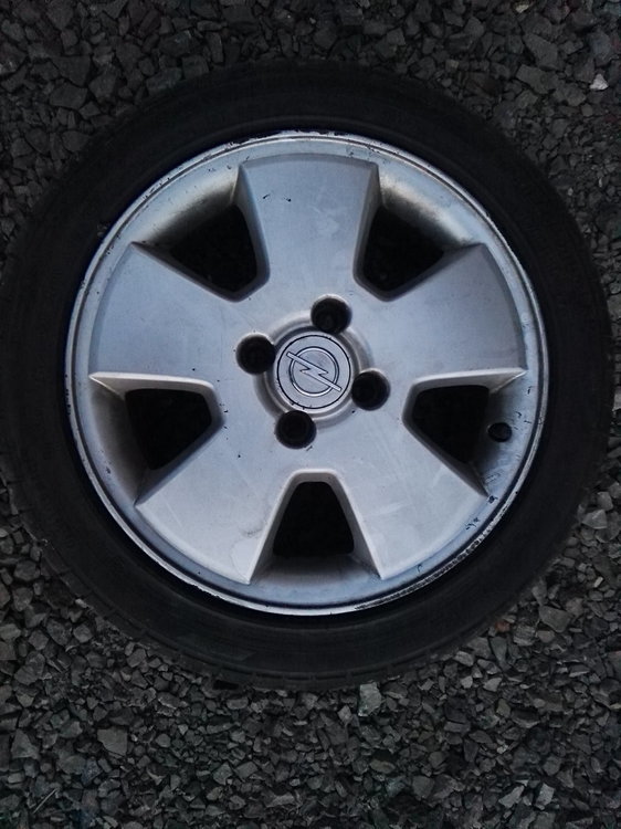

Gość laki7 Opublikowano 29 Maja 2019 Udostępnij Opublikowano 29 Maja 2019 Tokarz który będzie to robił ma już za sobą kilka takich przeróbek , a nawet dokładnie takich samych . Sam zabieg polega na wywierceniu otworów naprzemiennie między starymi wiertarką stołową , następnie frez pod pierścionki stalowe . Na torze lata kilka aut na takich felgach łącznie z mocną e30 .   Cytuj Odnośnik do komentarza Udostępnij na innych stronach Więcej opcji udostępniania...
ja37 Opublikowano 29 Maja 2019 Udostępnij Opublikowano 29 Maja 2019 No nie wiem..... Zobacz, że felga w miejscu otworu jest ciut odsadzona, zachowuje sie podobnie, jak podkładka sprężynująca, nie jestem pewny, czy odsadzenie, w którym wiercicie spełni tą samą rolę. Gdzie sa zdjęcia?????   Cytuj Odnośnik do komentarza Udostępnij na innych stronach Więcej opcji udostępniania...
Gość laki7 Opublikowano 29 Maja 2019 Udostępnij Opublikowano 29 Maja 2019 5 godzin temu, ja37 napisał: Gdzie sa zdjęcia????? Wysłane adminowi , może coś wybierze .   Cytuj Odnośnik do komentarza Udostępnij na innych stronach Więcej opcji udostępniania...
wesol Opublikowano 29 Maja 2019 Udostępnij Opublikowano 29 Maja 2019 Jak wiercisz nowe otwory to inna sprawa. Tyle że może nie w każdych wzorach felg się tak da mini może mocno zepsuć wizualny wygląd felg.   Cytuj Odnośnik do komentarza Udostępnij na innych stronach Więcej opcji udostępniania...
Gość laki7 Opublikowano 29 Maja 2019 Udostępnij Opublikowano 29 Maja 2019 Te które mam są aluminiowe o wyglądzie stalówek . Ich główną zaletą jest niska waga , a dla mnie osobiście nie pozorny wygląd typu sleeper . Na takich samych mam swoje bmw . Po sprzedaży ciężkich alu z astry g powinienem wyjść z przeróbką na zero , a może nawet lekki plus .   Cytuj Odnośnik do komentarza Udostępnij na innych stronach Więcej opcji udostępniania...
adam1954 Opublikowano 29 Maja 2019 Udostępnij Opublikowano 29 Maja 2019 5 godzin temu, ja37 napisał: Gdzie sa zdjęcia????? Wstawiłem wyżej.   Cytuj Odnośnik do komentarza Udostępnij na innych stronach Więcej opcji udostępniania...
ja37 Opublikowano 29 Maja 2019 Udostępnij Opublikowano 29 Maja 2019 (edytowane) Fajnie się ogląda, tylko szkoda, że nie są w postach, których dotyczą To alusy są do wiercenia? W alu są wkładki metalowe stożek, albo baryłka, planujesz takie coś w nowych dziurach? Na samo alu to trochę strach przykręcić.... Edytowane 29 Maja 2019 przez ja37   Cytuj Odnośnik do komentarza Udostępnij na innych stronach Więcej opcji udostępniania...
Gość laki7 Opublikowano 29 Maja 2019 Udostępnij Opublikowano 29 Maja 2019 Te które mam są aluminiowe o wyglądzie stalówek . Ich główną zaletą jest niska waga , a dla mnie osobiście nie pozorny wygląd typu sleeper . Na takich samych mam swoje bmw . Po sprzedaży ciężkich alu z astry g powinienem wyjść z przeróbką na zero , a może nawet lekki plus . W dniu 29.05.2019 o 14:37, ja37 napisał: To alusy są do wiercenia? W alu są wkładki metalowe stożek, albo baryłka, planujesz takie coś w nowych dziurach? W dniu 29.05.2019 o 14:37, ja37 napisał: Dokładnie to są alu z citroena c5 . Orginalnie nie posiadały metalowych baryłek , ale ja takie zastosuje . Nowy pakiet zdięć już powinien być na skrzynce admina . Wielkie dzięki za pomoc .   Cytuj Odnośnik do komentarza Udostępnij na innych stronach Więcej opcji udostępniania...
