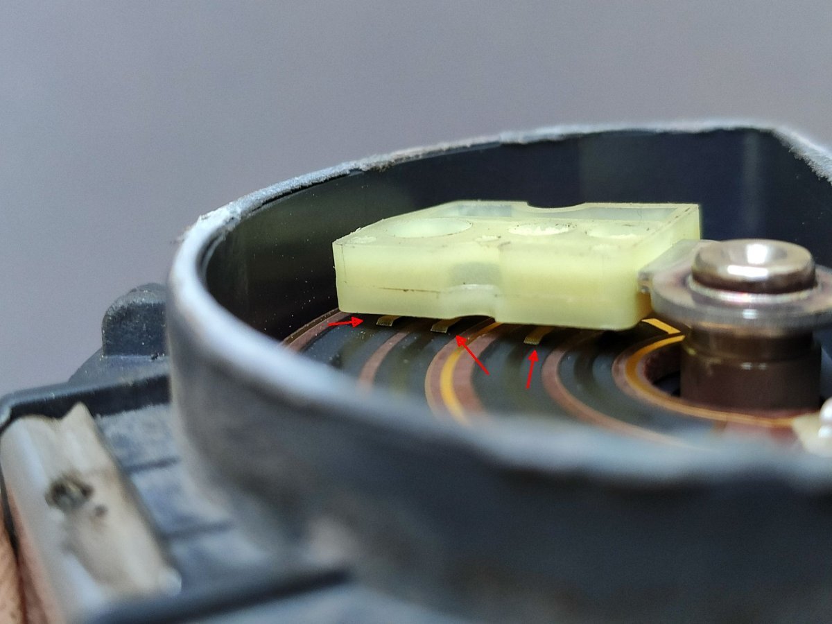

Gość 007andi Opublikowano 16 Lipca 2019 Udostępnij Opublikowano 16 Lipca 2019 (edytowane) Witam. Kupiłem niedawno astrę J A14NET i zaświecił mi się check. Błąd P1101. Wyczyściłem przepustnice, zmieniłem płyny, oleje, kolektor wodny i teraz samochód zamiast błędu P1101 jest w trybie awaryjnym od razu przy przekręceniu kluczyka. Po "sprawdzeniu" przed uruchomieniem silnika komputer pokładowy wyświetla następujące komunikaty: Moc silnika ograniczona, awaria samochodu skontaktuj się z serwisem, sprawdź system StabiliTrak. Czytam błędy programem inCarDoc to wyświetla mi coś takiego: 0101: DTC(kod usterki) 0 MIL: wyłączony Może ktoś wie, gdzie szukać przyczyny? Pozdrawiam Edytowane 16 Lipca 2019 przez 007andi   Cytuj Odnośnik do komentarza Udostępnij na innych stronach Więcej opcji udostępniania...

Gość 007andi Opublikowano 16 Lipca 2019 Udostępnij Opublikowano 16 Lipca 2019 A14NET sam sobie robi adaptację. Problem rozwiązany. Jeden pin potencjometru przepustnicy nie stykał. Żadnych błędów już nie mam. Teraz mam inny problem, mianowicie zasysa mi dość mocno bagnet i korek wlewu oleju pokrywy zaworów. Aż tak, że jak mam otwarte i dość szybko zamknę to prawie przygasa autko. To chyba nie jest normalne i raczej to odma?   Cytuj Odnośnik do komentarza Udostępnij na innych stronach Więcej opcji udostępniania...
