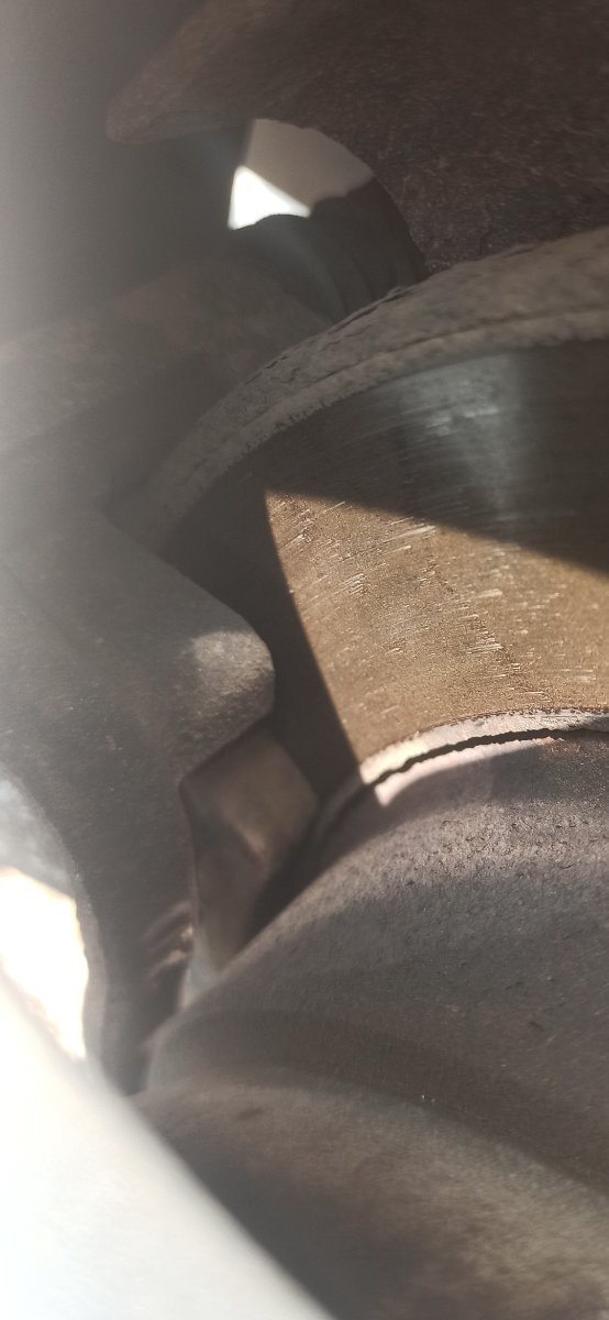

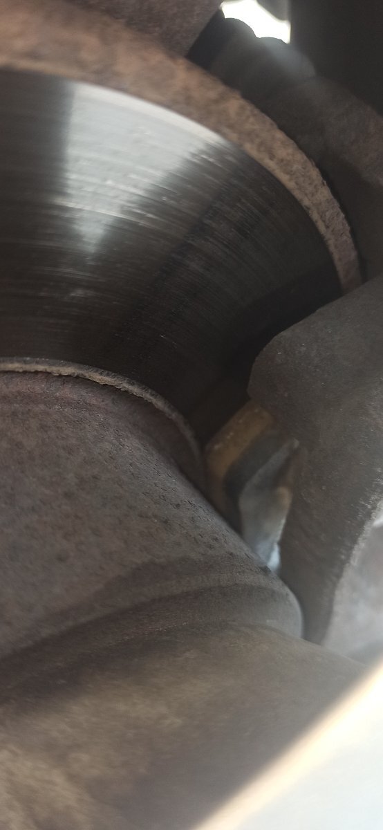

Sama dam radę wymienić klocki czy od razu do mechanika?
Na co zwrócić uwagę przy zakupie klocków na tył. Przód robiony 3 lata temu. Ale słyszę jak mi nie raz zapiszczy z tyłu. Lewa strona wydaje się ok ale prawa już nie bardzo.  Widać rudą na prawej .
Lewa i prawa strona .
Jakiś link do klocków?
Z przodu mam TRW.
