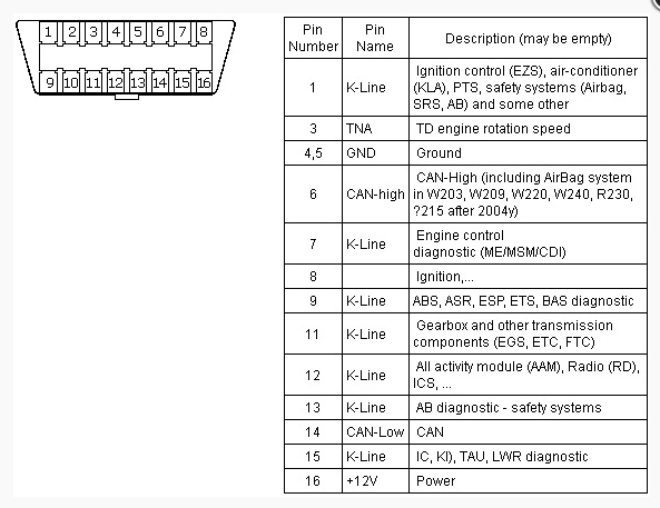

Gość albin37 Opublikowano 18 Września 2019 Udostępnij Opublikowano 18 Września 2019 Mam taki problem opcom po podłączeniu działa a jak odpale silnik to się wyłącza,kupiłem nowego i jest to samo.   Cytuj Odnośnik do komentarza https://forum.opel24.com/topic/43404-op-com-funkcje-mo%C5%BCliwo%C5%9Bci-obs%C5%82uga-porady/page/113/#findComment-711432 Udostępnij na innych stronach Więcej opcji udostępniania...
adam1954 Opublikowano 18 Września 2019 Udostępnij Opublikowano 18 Września 2019 A zasilanie na wtyku diagnostycznym po odpaleniu masz?   Cytuj Odnośnik do komentarza https://forum.opel24.com/topic/43404-op-com-funkcje-mo%C5%BCliwo%C5%9Bci-obs%C5%82uga-porady/page/113/#findComment-711439 Udostępnij na innych stronach Więcej opcji udostępniania...
Gość albin37 Opublikowano 19 Września 2019 Udostępnij Opublikowano 19 Września 2019 20 godzin temu, adam1954 napisał: A zasilanie na wtyku diagnostycznym po odpaleniu masz? A jak to sprawdzić?   Cytuj Odnośnik do komentarza https://forum.opel24.com/topic/43404-op-com-funkcje-mo%C5%BCliwo%C5%9Bci-obs%C5%82uga-porady/page/113/#findComment-711459 Udostępnij na innych stronach Więcej opcji udostępniania...
bogoes Opublikowano 19 Września 2019 Udostępnij Opublikowano 19 Września 2019 (edytowane) Wystarczy wpisać w googlach schemat złącza OBD2... na pinie 4,5 powinna być masa, a na pinie 16 +12V... Przykładowy obrazek ze serwisu elektroda. Edytowane 19 Września 2019 przez bogoes   Cytuj Odnośnik do komentarza https://forum.opel24.com/topic/43404-op-com-funkcje-mo%C5%BCliwo%C5%9Bci-obs%C5%82uga-porady/page/113/#findComment-711460 Udostępnij na innych stronach Więcej opcji udostępniania...
