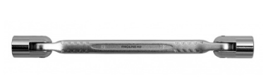

adam1954 Opublikowano 29 Czerwca 2018 Udostępnij Opublikowano 29 Czerwca 2018 Jest jeszcze opcja wypłukanej uszczelki i żadne podmiany śrub nic nie pomogą. Ja bym spróbował wykręcić tę śrubę , w otwór po niej wcisnąć Reinzosil po wcześniejszym popryskaniu preparatem do mycia turbin. I na to wkręcić śrubę. A gdy się okaże że jednak gwint zerwany to próba wkręcenia dłuższej i na to nakrętka kontrująca. Są jeszcze klucze przegubowe   Cytuj Odnośnik do komentarza https://forum.opel24.com/topic/84176-wyciek-oleju-spod-g%C3%B3rnej-cz%C4%99%C5%9Bci-obudowy-rozrz%C4%85du/page/2/#findComment-694431 Udostępnij na innych stronach Więcej opcji udostępniania...
