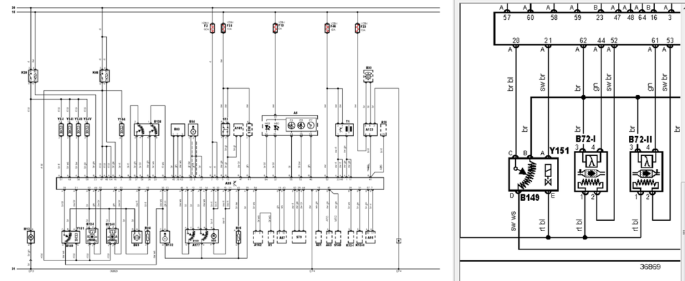

ze grzalka pracuje w niej non stop.
Rozwiń
Przecież można to zmierzyć .
Może ma po prostu zwarcie.
Może ktoś pokombinował i wpiął ja na zasilanie stałe?
Sterownik o tym powinien decydować.
On puszcza masę na grzałkę i robi obwód.
Może masz jakieś zwarcie na masie i masz stały obwód.
Pomierz tą sondę
