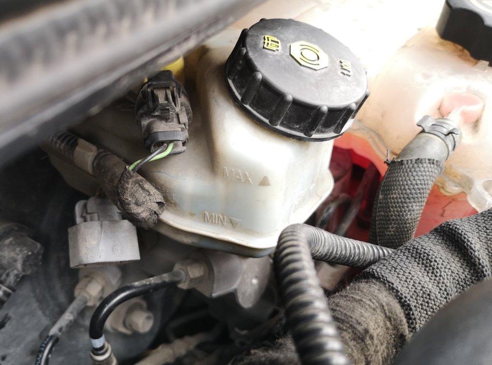

Gość pablo9876 Opublikowano 27 Marca 2021 Udostępnij Opublikowano 27 Marca 2021 Panowie proszę tych którzy mają 1.7 A17DTS w wolnej chwili rzućcie okiem jak u Was jest pod maską. Mam 2 kostki które nie są nigdzie podłączone. Zastanawiam się czy coś zostało pominięte? Jedna jest przy zbiorniku z p. hamulcowym a druga od wentylatora.   Odnośnik do komentarza Udostępnij na innych stronach Więcej opcji udostępniania...
Marcin 83 Opublikowano 27 Marca 2021 Udostępnij Opublikowano 27 Marca 2021 Zara. Spale papierosa i się przejdę Ta od wentylatora to foto od dołu?   Odnośnik do komentarza Udostępnij na innych stronach Więcej opcji udostępniania...
Gość pablo9876 Opublikowano 27 Marca 2021 Udostępnij Opublikowano 27 Marca 2021 Tak dolna fota, czarna wtyczka w górnym lewym rogu.   Odnośnik do komentarza Udostępnij na innych stronach Więcej opcji udostępniania...
Marcin 83 Opublikowano 27 Marca 2021 Udostępnij Opublikowano 27 Marca 2021 Dolnej nie widzę bo osłona pod silnikiem założona   Odnośnik do komentarza Udostępnij na innych stronach Więcej opcji udostępniania...
Gość pablo9876 Opublikowano 27 Marca 2021 Udostępnij Opublikowano 27 Marca 2021 (edytowane) Ale on jest od góry zaraz nad przewodami od wentylatora przed przewodami od sprężarki. Ale ok dzięki widzę że masz to samo. Za fatygę Edytowane 27 Marca 2021 przez pablo9876 Odnośnik do komentarza Udostępnij na innych stronach Więcej opcji udostępniania...
