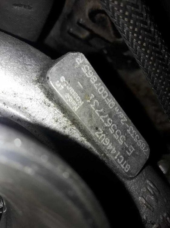

Marcin 83 Opublikowano 24 Marca 2021 Udostępnij Opublikowano 24 Marca 2021 Podaj jeszcze nr z turbiny drugiej. Rocznikowo mogli inny osprzęt dawać. Wtryski powinno sie kodowac. A numery widoczne dopiero jak sciagniesz pokrywe.   Odnośnik do komentarza Udostępnij na innych stronach Więcej opcji udostępniania...
Marcin 83 Opublikowano 24 Marca 2021 Udostępnij Opublikowano 24 Marca 2021 Numer na turbinie ten co Ci sie nie zgadza to bedzie numer seryjny produktu. Wazne zeby nr katalogowy sie zgadzał, ale to jak porownasz z drugą turbiną bedziesz wiedziec   Odnośnik do komentarza Udostępnij na innych stronach Więcej opcji udostępniania...

WariatPSM Opublikowano 24 Marca 2021 Udostępnij Opublikowano 24 Marca 2021 Zdjęcie tej 55566731 to jest rozumiem z tego nowego słupka. Katalogowo są dwie turbiny: 98053674 i 55566731 w katalogu wygląda to tak: https://opel.7zap.com/pl/car/p10/g/9/3-0/ Czy obie te turbiny są ze zmienną geometrią? Szukam i nie mogę rozwikłać. Myślę, że u ciebie powinna siedzieć 98053674 zamiast 55566731. Na pewno jest różnica w wysterowaniu turbiny ze zmienna geometrią i bez geometrii. Jeśli są to identyczne turbiny numerycznie to kwestia podłączenia podciśnień i czujników. Nawet uszkodzony przewód ciśnieniowy robi błędy na turbinie. Na spokojnie numery i połączenia trzeba sprawdzić.   Odnośnik do komentarza Udostępnij na innych stronach Więcej opcji udostępniania...

Gość pablo9876 Opublikowano 24 Marca 2021 Udostępnij Opublikowano 24 Marca 2021 2 godziny temu, WariatPSM napisał: Zdjęcie tej 55566731 to jest rozumiem z tego nowego słupka. No właśnie to jest turbina z mojego starego silnika. Jest ze zmienną geometrią. Chyba najlepiej swoją zregenerować jak sądzicie? Przewody wszystko jest ok. Odnośnik do komentarza Udostępnij na innych stronach Więcej opcji udostępniania...
