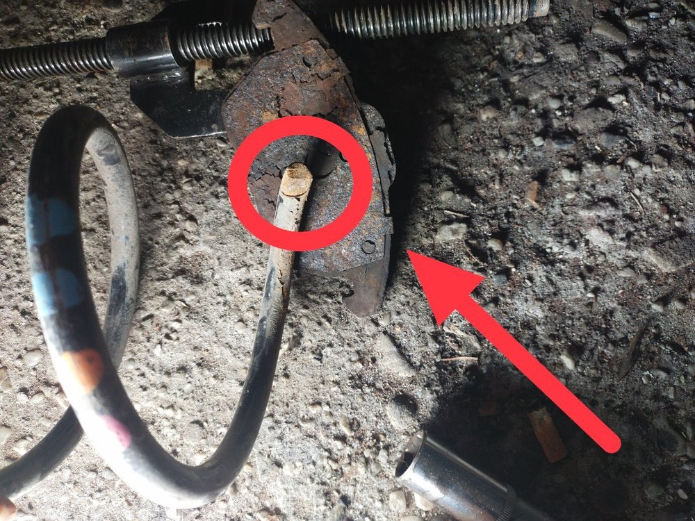

Marcin 83 Opublikowano 18 Marca 2022 Udostępnij Opublikowano 18 Marca 2022 Chyba się większy remoncik szykuje. Sprawdź jak Arek pisze sprężyny. Najczęściej pękają przy pierwszym lub ostatnim zwoju jak na foto Choć przy pękniętej sprężynie to bardziej auto niżej by stało . Jak możesz podziel się fotografią   Cytuj Odnośnik do komentarza https://forum.opel24.com/topic/94327-tuleje-wahacza-corsa-c/page/3/#findComment-747980 Udostępnij na innych stronach Więcej opcji udostępniania...
